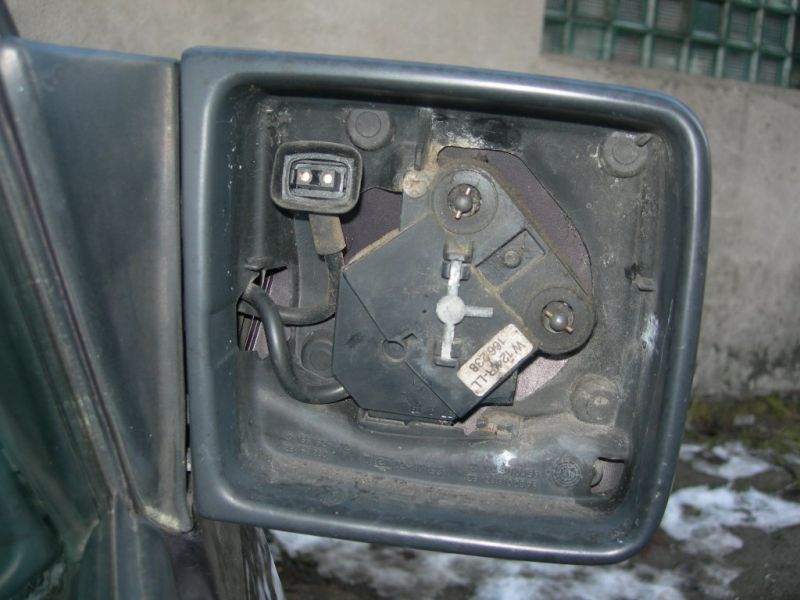

A od czego jest to gniazdko po prawej stronie?
Tak wygląda wnętrze:

mr_simon pisze:
To jest gniazdko złącza podgrzewania lusterka, ale nie ma w nim wyprowadzonych pinów zasilania. Jeśli się mylę to mnie popraw.

Widocznie masz ciepły i suchy garaż. Pociesz się tym, że jeśli to jest zdjęcie obudowy lusterka Twojej Mercedes to masz wyprowadzone złącze zasilania lusterka.
Tak wygląda wkład lusterka z podgrzewaniem gdzie wyraźnie widać piny zasilania.

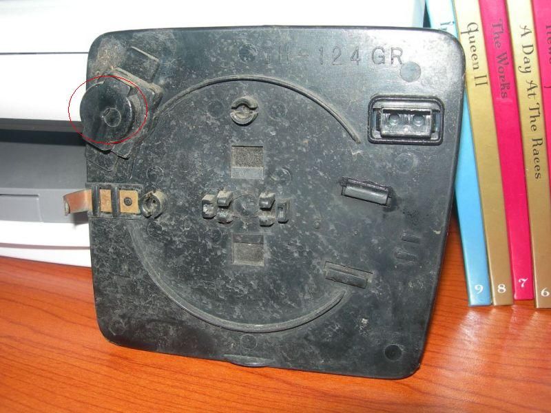

Czy widać go na załączonych przeze mnie zdjęciach?

mr_simon pisze:
Widać

Nie jest podgrzewane, bo nie ma bolców we wtyczce.

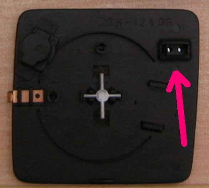

Wykorzystałem obrazek - w tym miejscu znajduje się termostat jak lusterko jest podgrzewane.
