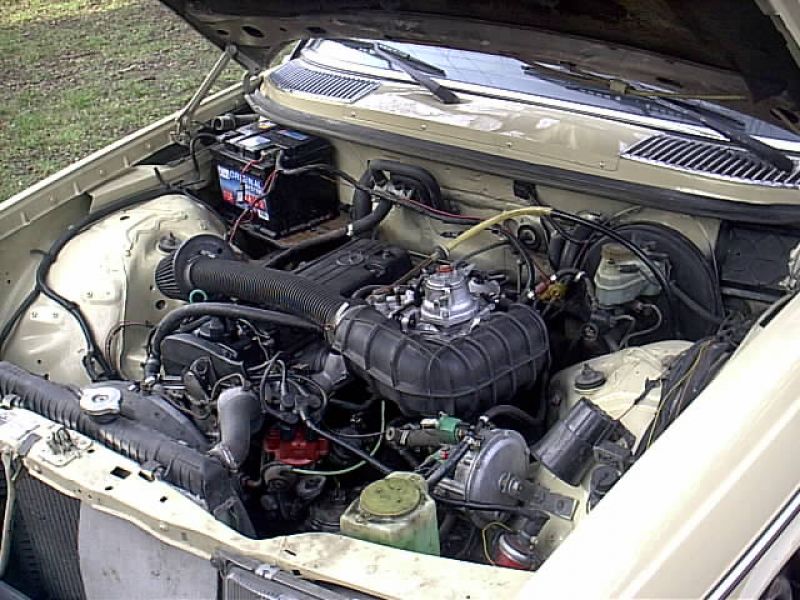

Da radę.
A wygląda tak, przy K-jetronic , czyli M-102980.
Wywal całą elektrykę, w zaślepkę zainstaluj mechaniczną pompę.
Podepnij podciśnienia, i wyreguluj całość.
Tu jest stromberg 175 CD.Czyli gaźnik z 200.
Potrzeba Ci :
-gaźnik
-kolektor dolotowy
- cewka,moduł.
-aparat zapłonowy.
Skontaktuj sie z Olgierdo, powie Ci więcej, o czujniku halla itp.
Ale operacja jest do wykonania,dośc prosto.
PS. układ o którym piszesz to KE-Jetronic,beczka z gaźnikiem to 200, lub 230.
230E już wtrysk.
Szukaj gaźnika z 200, taki jak napisałem i taki jak na zdjęciu.
I jeszcze musisz usunąc z głowicy zaślepkę i wpiąc dolot do obiegu płynu.
