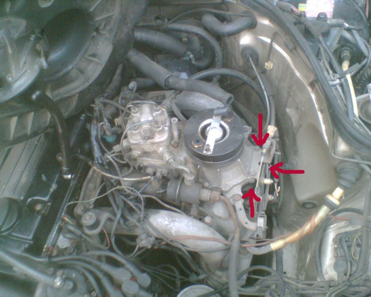

Doszukałem się jednej gumy, na fotce zaznaczyłem strzałkami gdzie ona jest i rzeczywiście była rozerwana. Widać było że ktoś już łatał to bo były resztki przetopionej taśmy klejącej, niestety musiałem podobnie to naprawić, przynajmniej narazie.. ale gdzie jest druga guma to nie wiem, tak więc możesz wskazać;)
Po zaklejeniu dziur w gumie wskazanej na zdjęciu MB dalej strzela nie ma niskich obrotów ale tak jak by pracował spokojniej i nie skacze tak gwałtownie z obrotami...

patrząc z tej strony co robiłeś zdjęcie to za układem wtryskowym tak w takiej gumie wciśnięty jest międzu kolektor a coś tam (nie pamiętam już) właśnie regulator wolnych obrotów!! na nim masz fwie rurki idące z odmy... na tym zdjęciu tego nie widac! zresztą samo zdjęcie tez takie jakbyś miał pokazać silnik a nie elementy który wokół niego pracują...
dalej strzałakami zaznaczyłeś gumy???? to chyba nie tą fotkę dałeś bo akurat tam nie ma żadnych rurek gumowych...
tam masz mikrowyłącznik czyli tzw czujnik wolnych obrotów i regulację naciągu linki gazu... nie wiem co ty tam zaznaczyłeś...
fotkami auta nie usprawnimy...

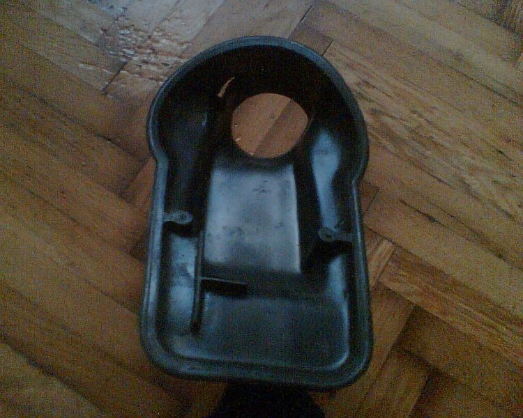

W kwestii wyjaśnienia (w razie jak ktoś by kiedyś szukał odpowiedzi na taką usterkę) Więc głównym powodem braku obrotów była oczywiście ta guma, jednak dość trudno do niej się dobrać (przynajmniej z moimi umiejętnościami [zlosnik] ) Jak dobrałem się do niej (tylko przez zdjęcie filtra) to okazało się że już była popękana tylko ktoś pęknięcie pokleił taśmą McGiver'a
Oprócz gumy, zostały wymienione wszystkie świece, przewód wysokiego napięcia oraz plastikowa listwa na obudowie rozrządu chroniąca przewody wysokiego napięcia (starej było tylko pół [zlosnik] )
Cena wraz z naprawą to 390 zł, z czego ta guma kosztowała 100. I tu jeszcze pytanie do Was, czy da się gdzieś kupić ją za mniejsze pieniądze?
