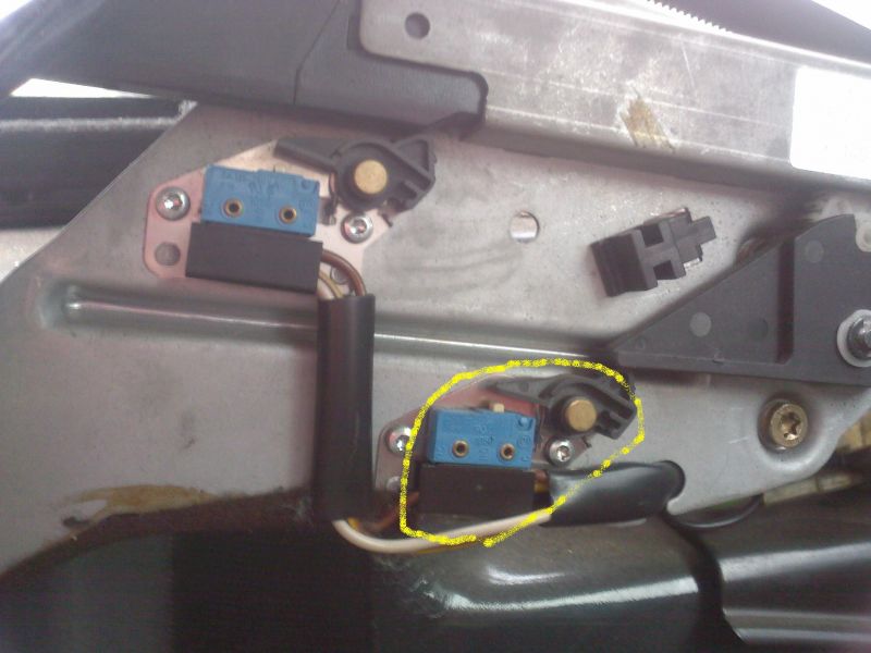

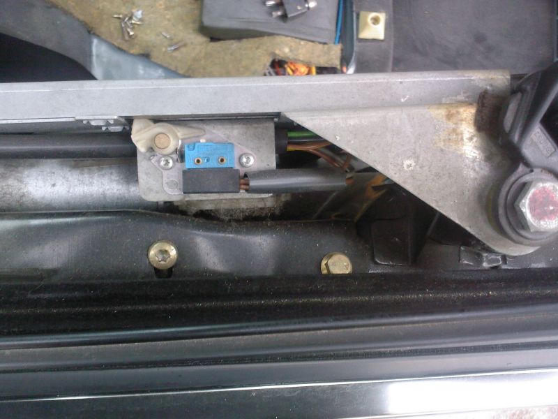

Prawy podajnik od jakiegoś czasu dziwnie się zachowuje wysuwa się i wsuwa na okrągło, raz wysunie się do końca po czym wsunie z powrotem, a niekiedy tylko lekko wychodzii z boczka i chowa się z powrotem i tak naokrągło.
Zdjołem boczek drzwiowy szukając jakiegoś powodu wariacji podajnika, ale nic dziwnego nie zauważyłem, być może któryś mikrowłącznik nie działa parwidłowo, , czy ktoś będzie wiedział od czego są poszczególne mikrowłączniki?
Oto ich zdjęcia, dodam iż ten jeden zaznaczony nie jest włączany w żadnym trybie pracy podajnika
IMO zachowanie moze byc spowodowane albo:
1) ciezko dzialajacym mechanizmem wysuwania przes co sterownik odczuwa to jako blokade podajnika (mialem taka sytuacje ze zapialem pas na tyl zapisajac fotelik dzieciecy i pas sie szybko skonczyl no i podajnik zwariowal, przod - tyl , przod -tyl )
2) uszkodzeniem samego sterownika od podajnika pasow
Pdejrzewam, ze krancowki sa tylko od pozycji skrajnych zeby sterownik wiedzial jak ma sie zachowac gdy sygnal dotrze do niego.
