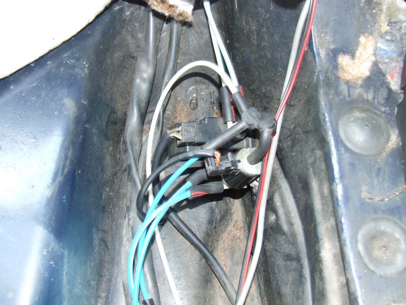

Zajrzyj pod tylne siedzenie po lewej stronie. Tam znajdują się zaworki od blokowania foteli i składania zagłówków.
U mnie wygląd to tak . Te niebieskie są od blokowania foteli, białe od zagłówków.
Z tym, że nie są to oryginalne podłaczenia. Też miałem problem z blokowanie foteli i 'podpiąłem' się z przewodami podciśnienia do składania zagłówków.
Poza tym temat był już omawiany w tym wątku.
Działaj i daj znać jak poszło.
Powodzenia

Z tym, że nie są to oryginalne podłaczenia. Też miałem problem z blokowanie foteli i 'podpiąłem' się [ciach]
Prosze nie propagowac odstawiania rzezby. Zaoszczedzi to niewatpliwie nerwow przyszlym wlascicielom.

Jeżeli chodzi o schemat, to zajżałem tam i wyszystko gra, węże oryginalne, podłączone wg schematu.
Kiedy uruchamia się blokada foteli?
Po zamknięciu drzwi czy po ruszeniu?
U mnie po ruszeniu nie blokują się, dopiero po krótszej przejażdzce
