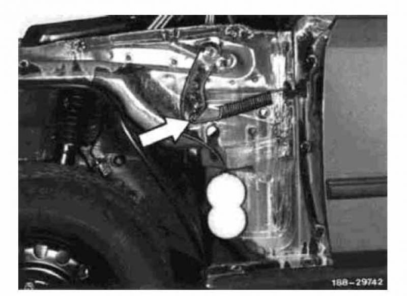

Niedawno nagle zaczęła mi opadać pokrywa silnika tak jakby nie trzymały jakieś siłowniki (tak jak w pokrywie bagażnika w TE). Gdzieś na rysunkach widziałem, że za utrzymanie w górze pokrywy silnika odpowiedzialna jest sprężyna ( lub sprężyny - rysunek niedokładny). Czy może ktoś posiada wiedzę jak dostać się do tych sprężyn w celu wymiany, ponieważ przy zawiasach nic nie widać, a prawdopodobnie urwała się jedna z nich?
W124 300TE LPG 1988r M 103.

Sprężyny są po błotnikami...Chyba nie obejdzie się bez ich zdjęcia...

Spręzyna jest pod błotnikiem ,mozna tam sie dostać ,po zdjeciu plastikowego nadkola .Mam dokument z WISa jak wyregulować maskę ,mogę podesłać na @.

Wysłałem tą instrukcję zainteresowanym .Generalnie przy małych niedoskonałościach w ustawieniu maski regulujemy śrubami na górze mocującymi maskę do zawiasów .Gdy trzeba większej regulacji musimy zdjąć spręzynę ,poluzować 3 śruby mocujące zawias do karoserii i wyregulować maskę.Jezeli nie zdejmiemy spręzyny to po poluzowaniu śrub maska wyskoczy 1 cm do góry.
