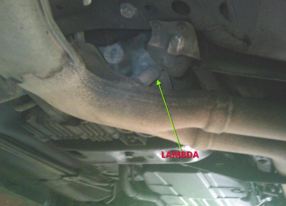

Post: śr sie 15, 2012 11:19 pm
Rejestracja: pn gru 27, 2004 10:04 am
Posty: 110
Lokalizacja: Tomaszów Mazowiecki
W moim lambda jest tu:
IMAGE_089 - Kopia.jpg [ 48 KiB | Przejrzano 11029 razy ]
