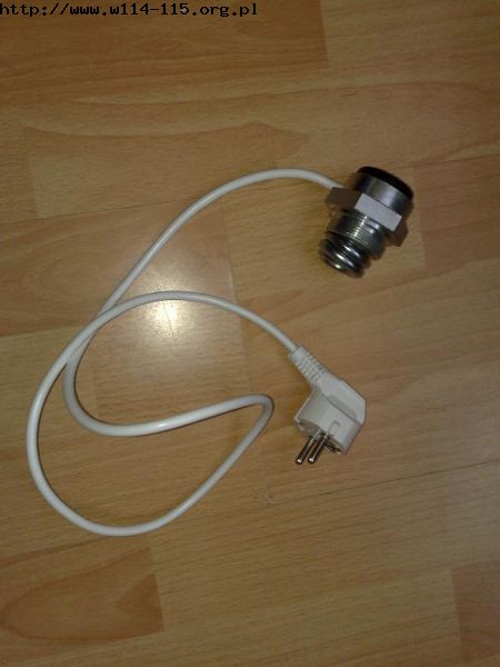

Odświeżam temat.
Właśnie dostarczyli mi grzałkę i:
Z której strony mam ją zamontować?
Wybić brok? Chyba nie...
Czy może ktoś z szanownych oświecić tępego gdzie zamontować grzałkę?

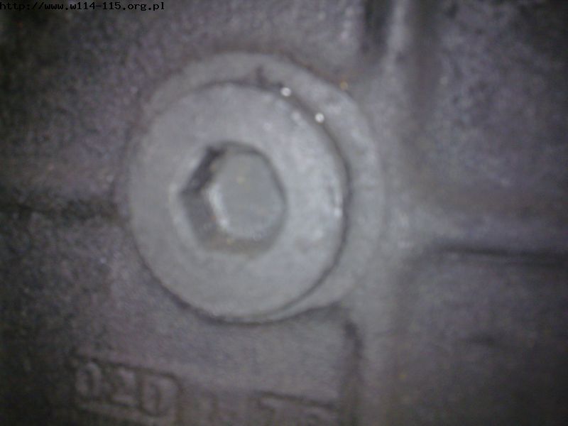

Post: pn gru 21, 2009 1:35 pm
Posty: 577
Witam pod kolektorem wydechowym w bloku silnika 300 D jest gwintowana zaślepka którą należy wykręcić i wkręcić w jej miejsce grzałkę.
Post: pn gru 21, 2009 1:48 pm
Posty: 1919
Numer GG: 12453483
Na ampul 16 ?

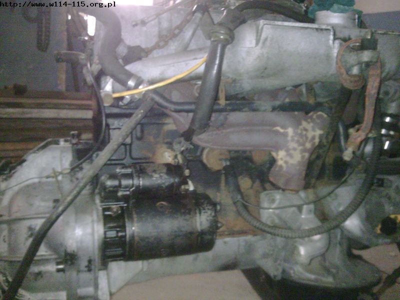

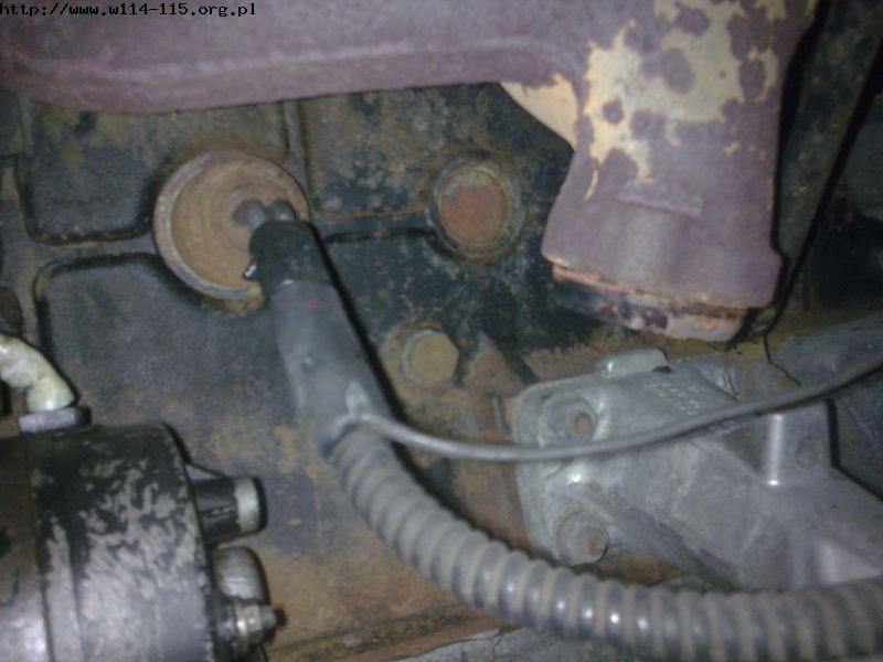

Post: pn gru 21, 2009 2:18 pm
Posty: 577
Tu są zdjęcia motoru 300 D z zamontowaną grzałką. http://www.w114-115.org.pl/forum/img01/ ... cie240.jpg http://www.w114-115.org.pl/forum/img01/ ... Zdj238.jpg i bez grzałki http://www.w114-115.org.pl/forum/img01/ ... cie241.jpg
Post: pn gru 21, 2009 3:15 pm
Posty: 1919
Numer GG: 12453483
O to mi chodziło.
1000 razy dzięki ROBHEN.
