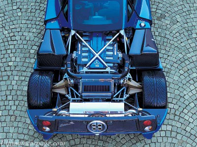

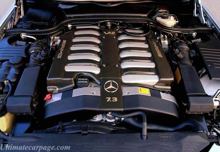

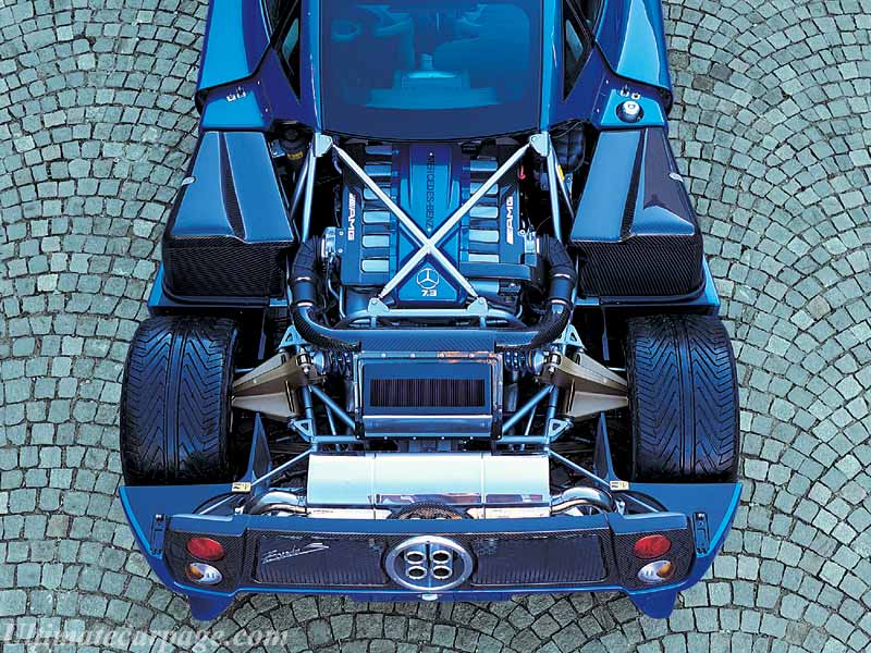

a wracając do tematu to znalazłem taki fragment z Auto Motor und Sport z 2000 roku:
-...w szeregu seryjnych aut V12 w tamtym okresie wszystkich pobił mercedes ze swoim M120 i uzyskanymi oficjalnie 408 KM z sześciu litrów(w rzeczywistości ten silnik generuje większą moc).Silnik był bardzo dopracowaną konstrukcją o wspaniałej charakterystyce i kulturze.Wyposażony w cztery zawory i kute korby.
Po około roku produkcji przyczepili się do niego ekolodzy...
Hybrydy tego motoru są wykorzystywane do dzisiaj w sporcie i różnych ciekawych konstrukcjach typu zondy Paganiego...
i rzeczywiście M120 ma kute korby i gęsto podparty wał

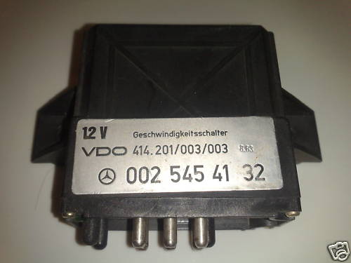

do auta został zamontowany wyprodukowany przez mercedesa w latach 80 moduł
<<geschwindigkeitsschalter>> tzw.first gear start
sprytne elektroniczne ustrojstwo powodujące start hydraulicznej czterobiegowej skrzynki zawsze z jedynki(przy silnikach V8 i V12)
sprytne dlatego,że dwójkę wrzuca zależnie od tego jak wciskamy gaz, czym większe otwarcie przepustnic tym wyżej kręci na jedynce
modyfikacja jest w pełni odwracalna układ ma możliwość wyłączenia przyciskiem więc np.w zimie można powrócić do startu z dwójki
na żywo,w praktyce wrażenia są nie do opisania ,ponad czterysta kucyków ciągnie niesamowicie już od muśnięcia gazu a wszystko odbywa się bez szarpnięć,przeciągania czy innych "narowów" ze strony skrzyni
w ogóle skrzynia pracuje z tym tak jak by czekała na to całe życie [zlosnik]
mogę więc potwierdzić,że wszystkie zachwyty na zagranicznych forach są uzasadnione
montażu i zestrojenia dokonał oczywiście kolega MarcinS 8)

FGS uruchamia zawór k-d przy skrzynce do uzyskania określonej prędkości.
Są układy z programowaną prędkością wyłączania zaworu k-d, z regulowaną histerezą włączania itd.
Eksperymentowałem trochę z takim układem i jego poprawionymi wersjami.
Do skrzynek mercedesa można montować wiele układów modyfikujących pracę w tym możłiwość redukcji wtedy kiedy się podoba czy blokadę konkretnego biegu poprzez wpływ na ciśnienienie z governora.

ale wiesz, ze zawsze mozesz sie przełączyc do startu z 1 jesli masz ochote. bedzie chyba podobne zachowanie(?). trzeba na postoju przejść na chwile na B i następnie powrócic na to co chcesz 2,3,(4),D. i wtedy rusza z 1.

jasne,ze wiem ale to dwie zupełnie różne rzeczy, manualne zblokowanie jedynki a działanie modułu fgs
jeżdżę już ponad tydzień i nie mogę się "nacieszyć" i nie chodzi o żadne sprinty tylko o normalną jazdę, w tym po mieście
auto rusza bardzo płynnie a przy tym dynamicznie,przy delikatnym dodawaniu gazu dwójka wskoczy przy 1800obr czyli ok 10km/h a przy mocniejszym wciśnięciu przy 2500obr
mocniejsze wciskanie pedału powoduje kręcenie na jedynce wyżej
mam wrażenie,że to ustrojstwo jest właśnie stworzone do płynnego ,szybkiego ruszania a nie do startów ,sprintów bo od tego jest kickdown czy manualna zmiana
ale mając to zainstalowane raczej nie będziemy już musieli wciskać przycisk pod pedałem [zlosnik]
jazda po mieście też jest fajna bo już przy muśnięciu gazu bardzo płynnie i dynamicznie rusza
a przy tym prawie nie zauważamy zmiany biegów
moduł też ma wpływ na zmianę wyższych biegów i o ile wcześniej miałem trochę podkręconą linkę od skrzynki by zmieniała przy wyższych obrotach to teraz powróciłem do ustawień fabrycznych strzałek bo fgs lekko przesunął w górę upshifty
krótko mówiąc mogę polecić wszystkim posiadaczom V8 i V12 ze sprawnymi skrzyniami,warto poczuć różnicę 8)

To normalne zachowanie skrzyni - im mocniej wciśnięty gaz tym punkt zmiany biegu wyżej.
munich pisze:
moduł też ma wpływ na zmianę wyższych biegów i o ile wcześniej miałem trochę )
Ponad zdaje się kilkanaście (fabrycznie 18? km/h) zawór k-d przy skrzyni już nie jest zasilany i FGS nie ma wpływu na pracę skrzyni ponad tą prękość.

Z ciekawości. Gdzie kupiłeś moduł FGS i jak dokładnie jest jego nazwa (producenta i model)? Czy montaż polega na przecinaniu przewodu od czujnika absu? Bo taki też widziałem. Czy można zmieniać punkt przełączania z 1ki na 2ke po przez komunikacje z komputerem przez port com-com?
Coś takiego?
A tu widać, że należy wpiąć się w czujnik absu.
Post: śr paź 13, 2010 12:34 pm
Posty: 321
Lokalizacja: Radom
napisałem dokładnie wyżej co założyłem i jakie jest jego działanie...i nic nie ciąłem bo sygnał speedmeter można np. wziąć z przewodu z tyłu radia
