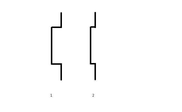

Wspornika z tego co pamiętam nie da się odwrotnie zamontować. Są dwie opcje montażu z powodu dwóch typów stabilizatorów. W załączniku szybki rysunek. Nie wiem w jakich silnikach, które były montowane.
Stabilizator.jpg [ 7.71 KiB | Przejrzano 14437 razy ]
W Polsce to się wszystko da ;-) ale wycięcie w podłużnicy i otwór z gwintem dają jednoznaczny sposób montażu dla konkretnego drążka.
Tak czy siak potrzeba prostego wspornika, zainstalowanego prostopadle do podłużnicy (w razie gdyby faktycznie był odwrotnie...) z odpowiednią obejmą i nie będzie problemu.

Co do obrócenia wspornika i montażu o 180 stopni, to jest to możliwe, ale tak jak słusznie narysował kolega master są dwa typy stabilizatorów. Gdyby moje auto było 200D to wtedy ten wspornik się obraca i pasuje (sprawdziłem w W124 200D i ma właśnie inny stabilizator). Nawet w osłonie bocznej silnika są wytłoczenia na inny otwór do innego typu stabilizatora.
