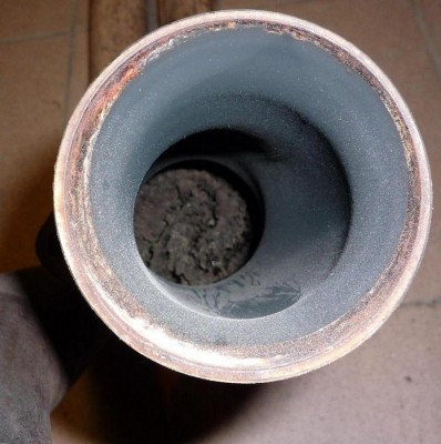

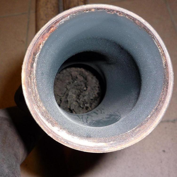

ale "katy" to też dobry trop. W Twoim aucie są "prekatalizatory" te puszki na każdej gałązce za kolektorami wydechowymi? W moim M103 2.6 były i były nadtopione więc częściowo zatykały wylot spalin. Fotka w załączeniu

Ha, właśnie ostatnio przyszło mi to do głowy - kat główny, katem głównym, żeby go wyeliminować wykręciłem (czasowo) tę sondę lambda; ale przecież na każdej z tych "trójzębnych" sekcji wydechu zaraz za silnikiem są katalizatory wstępne i one też mogą chyba być zapchane! :hmm:
Dzięki za potwierdzenie, spróbuję w takim razie odkręcić te kolektory od silnika i wtedy go odpalać [ok]

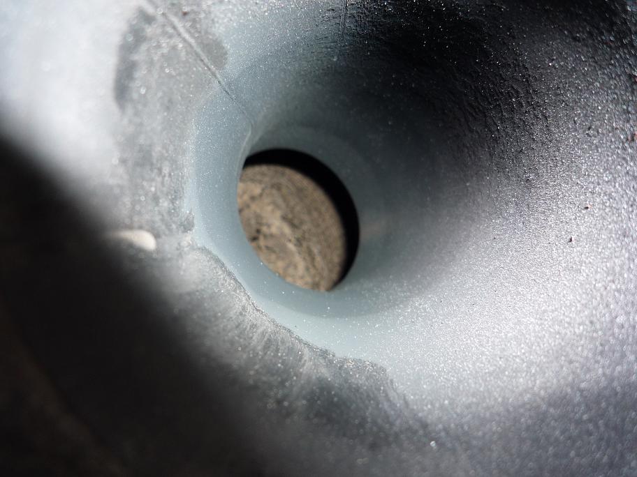

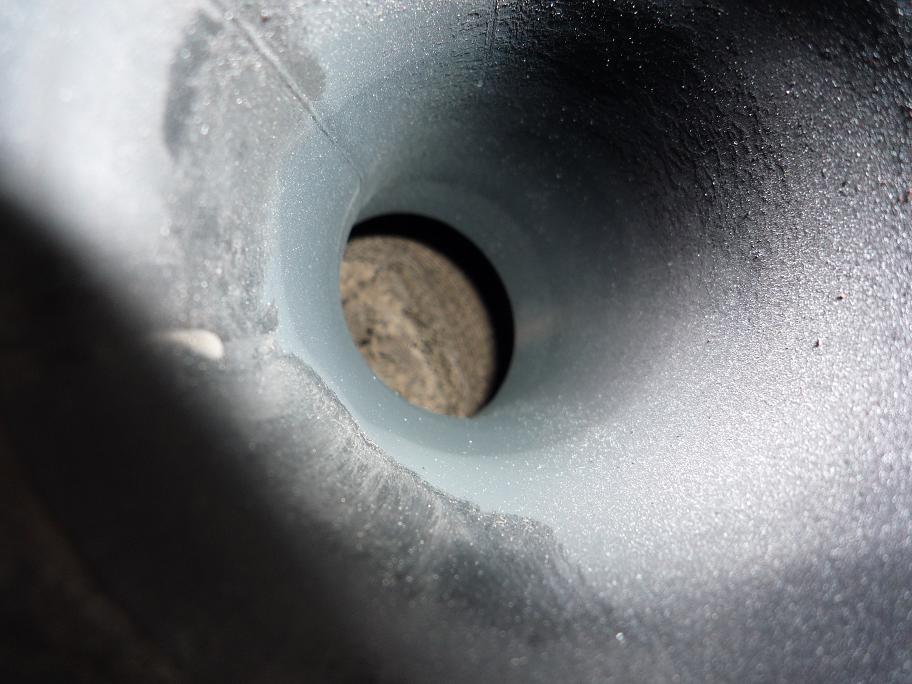

tu fotka mojej drugiej "puchy", widać częściowo wytopiony wkład.
