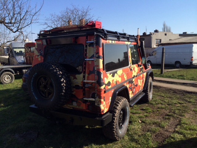

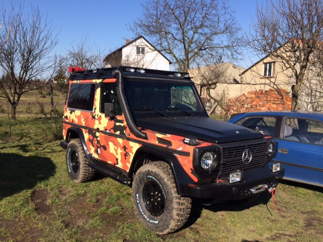

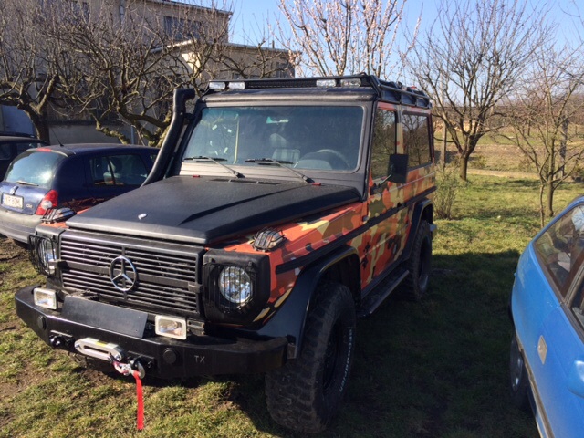

A tak to wyszlo z grubsza. Jeszcze kilka rzeczy do ogarniecia i w teren :)
