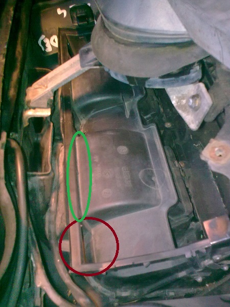

I jeszcze jedno małe pytanie - w obudowie w której był filtr mam z jej przodu otwory, tak jak zaznaczyłem na zdjęciu:
Zdjęcie0376.jpg [ 33.76 KiB | Przejrzano 7309 razy ]
Przez te otwory część powietrza może byż zasysana z ominięciem filtra. I te zaznaczone na zielono wąskie szczeliny nad przetłoczeniami, których jest łącznie cztery na pewno są tam wykonane fabrycznie. Ale pewności nie mam co do tego co zaznaczyłem, powiedzmy na czerwono. To są jak widać trzy duże kwadratowe otwory, które wyglądają no prawie jak orginał, ale jednak mam co do tego wątpliwości. Natomiast jeśli ktoś je dorabiał, to bardzo starannie.
Czy one powinny tam być czy nie? A może mają być czymś zaślepione?
Bo tak jak jest teraz to i tak większość powietrza będzie wciągana z ominięciem filtra...
