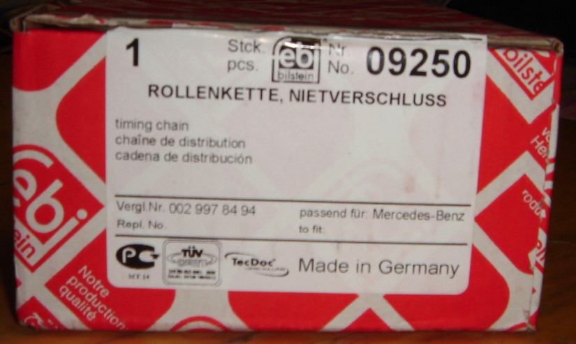

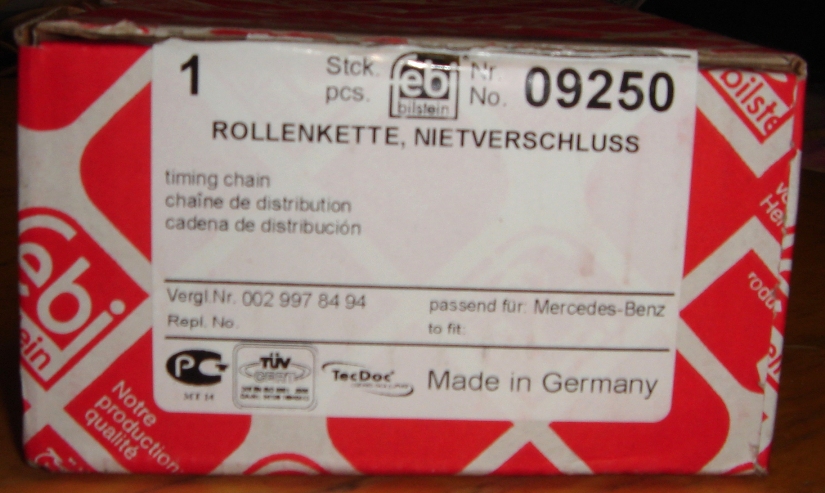

Bo Febi pakuje łańcuch IWIS

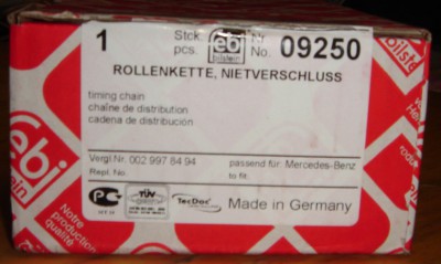

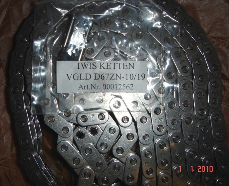

Post: czw wrz 01, 2011 8:25 am
Posty: 2400
Numer GG: 8478669
Lokalizacja: Puławy
Dokladnie - pudelko Febi a w srodku IWIS :)
iwis.JPG [ 260.5 KiB | Przejrzano 3836 razy ]
febi.JPG [ 255.43 KiB | Przejrzano 3836 razy ]
W202 C250 '94
BMW R 1100 GS '99
