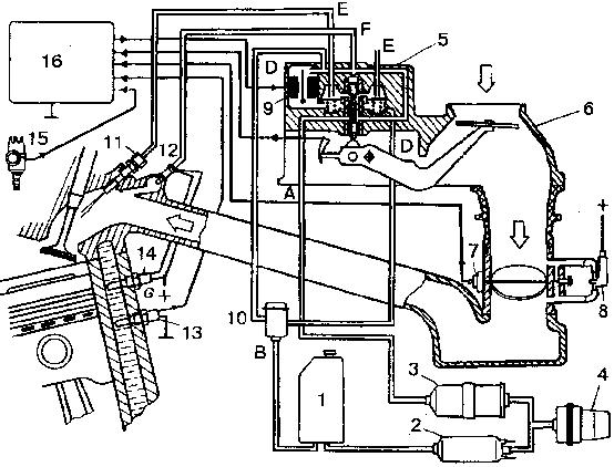

Jeśli pytasz o LPG do Seca , to odradzam. Zaznaczę również, iż nie jestem przeciwnikiem LPG ( moje W123 i W116 na gaźniku śmigało bezproblemowo)
Natomiast idzie zestroić 1 generację LPG , tak aby nie strzelała ( ciężko... zawsze jest ten 1 % niepewności)
Mikser trzeba umieścić nie nad klapą spiętrzającą, tylko przy 1 przepustnicy ( ciężki dostęp) Bodajże forumowy kolega Janfocus coś takiego uskutecznił.
Miałem LPG w swoim i ogólnie idzie jeździć, ale wyregulować tak aby nie było spadku mocy i idealnie chodził na wolnych raczej się nie da.

witek-sec napisał...Mikser trzeba umieścić nie nad klapą spiętrzającą, tylko przy 1 przepustnicy :o [totalszok] [totalszok] prawdę powiedziawszy pierwszy raz o takim /cudzie-rozwiązaniu ! / słyszę [totalszok]

czarek12 pisze:
Poszukaj na forum
I jeszcze kompensacja parownika
TReneR

pic26.JPG [ 64.01 KiB | Przejrzano 1602 razy ]
W dużym skrócie:
Mikser powinien być przy przepustnicy ( nr 7)
a w większości przypadków jest montowany nad klapą spiętrzającą ( nr 6), co dość skutecznie zaburza pracę całego systemu ( w tym też pracę ASB) oraz między innymi powoduje wybuchy ( zwiększona objętość LPG w układzie dolotowym).
Kompensacja również wskazana, jak zauważył kolega Trener.

witek-sec pisze:
Warto dodać że jeżeli między klapą spiętrzającą a przepustnicą jest jakaś "odnoga" to mikser MUSI być powyżej tej odnogi. Jednym słowem całe powietrze zasysane przez silnik musi przepływać przez mikser...
W M102 jest właśnie taki "bypass" prowadzący do zaworu powietrza dodatkowego i dalej bezpośrednio do kolektora (z pominięciem przepustnicy)...

No, bypass wychodzi z "kalosza", wiec silnik gasł by na wolnych obrotach.
