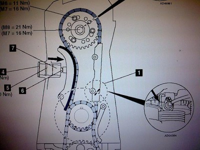

No, wracam do tematu. Troche wody w Odrze uplynelo, gdzieniegdzie sie nawet przelalo, a ja w koncu moglem sie na powaznie zabrac za wymiane tej nieszczesnej uszczelki w Laluni. W miedzyczasie wymienilem uszczelke w Lublinie, wiec z tym wieksza ochota zabralem sie za ta czynnosc w germanskim dupowozie :)
Do rzeczy.
Rozbebeszylem juz wszystko wg ingliszowego manuala, nie wiem tylko jak ustawic silnik na znaki przed zdjeciem lancucha.
Macie jakas fiszke ktora to wyjasnia? Bardzo prosze o wklejenie w tym watku jakiegos schematu, na ktorym bedzie co z czym i gdzie zgrywac.
Pozdrawiam!
P.S. Lece do Castoramy po torxa 12 bo nie mam czym glowicy odkrecic :)
Wojtek P. (Borys)

Post: pn cze 21, 2010 7:26 pm
rozrzad i.jpg [ 70.58 KiB | Przejrzano 1198 razy ]
rozrzad.jpg [ 38.05 KiB | Przejrzano 1198 razy ]

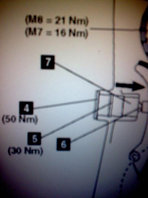

Post: pn cze 21, 2010 9:00 pm
Posty: 1219
Dzieki!
Obcielo na fotce momenty dokrecenia srub napinacza.
Jakimi tez momentami dokrecac sruby walka rozrzadu?

Post: pn cze 21, 2010 10:23 pm
Rejestracja: śr sty 14, 2009 9:27 am
Posty: 235
Lokalizacja: Szczyrk
napinacz.jpg [ 30.92 KiB | Przejrzano 1185 razy ]

Post: wt cze 22, 2010 12:20 am
Posty: 1219
Dzieki raz jeszcze!

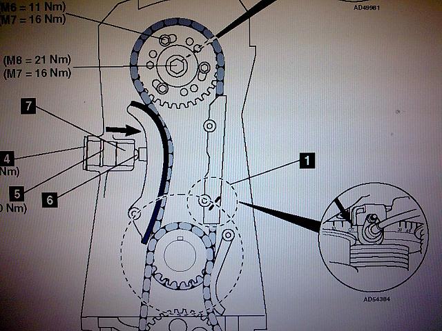

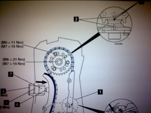

Post: wt cze 22, 2010 9:49 pm
Posty: 1219
No dobra. Dzisiaj jakos sie nie zlozylo na wielkie grzebanie, za to udalo mi sie w koncu dostac tego nieszczesnego Torxa do odkrecenia srub glowicy.
Probowalem ustawic silnik na znaki ale nie jestem pewien czy wszystko gra. Wal ustawilem na OT, pierwszy tlok jest w gorze, krzywka walku do dolu (dzwigienki zaworowe pierwszego cylindra luzne) i taki oto widok na znak na kole zebatym walka:
Moze spostrzezenia:
1. Wyglada to jakos troche inaczej niz w instrukcji, nie ma zadnego nadlewu ani kreski tylko jakas kropka na walku, ktora zgrywa sie z nadlewem na glowicy.
2. Mniej wiecej na tej samej wysokosci kropka farby, znaczy sie ktos juz chyba cos kiedys tu robil.
Czy widzicie cos niepokojacego? Czy strzalka na powierzchni czolowej kola zebatego walka rozrzadu jest w dobrym miejscu? (wydaje mi sie ze w instrukcji jest z drugiej strony)
Dodam, ze silnik pracowal dobrze, bez zadnych objawow przestawienia rozrzadu (chyba wyplulby zawory...) :)
Dajcie szybko znac, prosze, jutro z rana odkrecam glowice.

Post: czw cze 24, 2010 11:24 am
Posty: 1636
Lokalizacja: wwa yelonki
Jest OK, nie pękaj.
Trzymaj kolejną instrukcję jeśli tamte to za mało :)

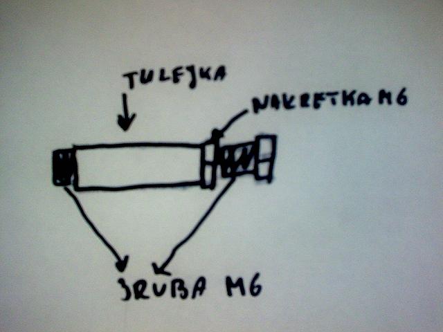

Mam teraz zagwozdke. Nie wiem jak wyciagnac tego pina, ktory trzyma slizgacz rozrzadu. W instrukcji wymieniaja jakies magiczne narzedzie, a ja dysponuje tylko prostymi gratami garazowymi.
Da sie w tego pina wkrecic srubke, moze wystarczy ja mocniej przykrecic a pin sam wyjedzie pod naporem? Nie chce niczego robic na sile zeby nie zerwac. Jest na to jakis prosty patent?

Post: czw cze 24, 2010 7:11 pm
Posty: 1219
No dobra.. poradzilem sobie. Do srubki, ktora dalo sie w pina wkrecic przyspawalem taka druga duzą, a na calosc zalozylem mlotek bez trzonka. Pozwolilo mi to wybic ta nieszczesna tulejke :).

Post: czw cze 24, 2010 7:22 pm
Posty: 235
Prostszy sposób na przyszłość
sciagacz.jpg [ 32.05 KiB | Przejrzano 1144 razy ]
