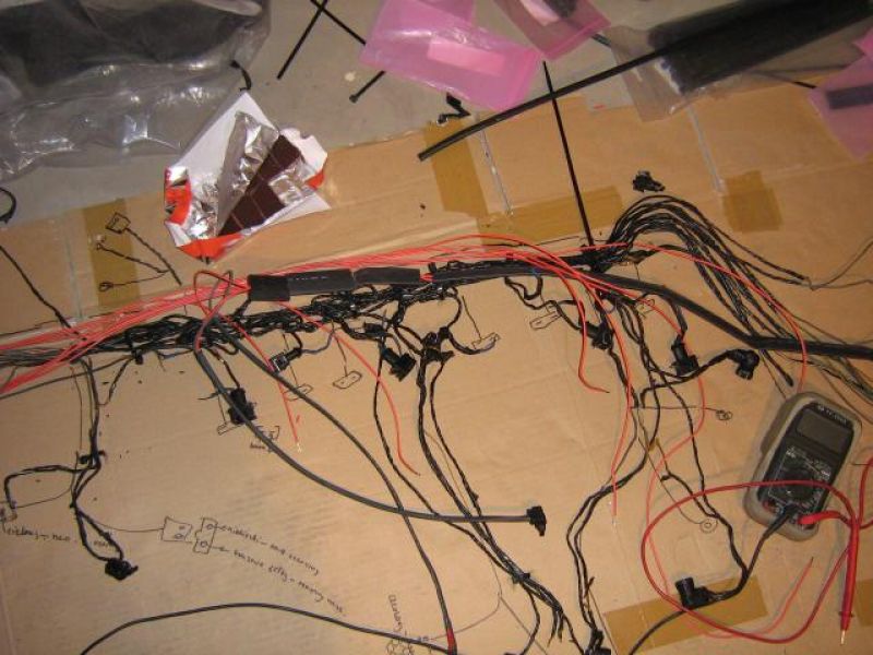

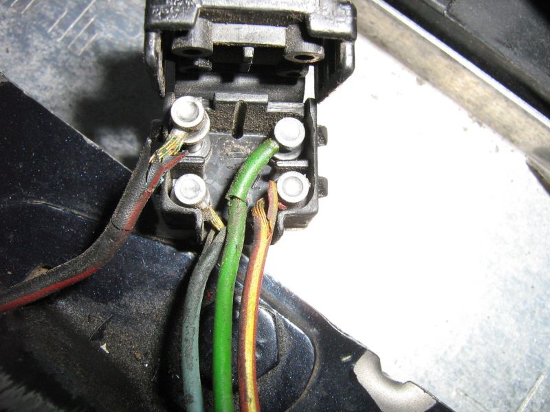

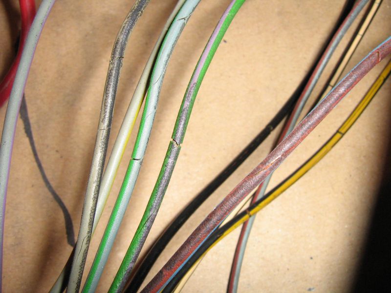

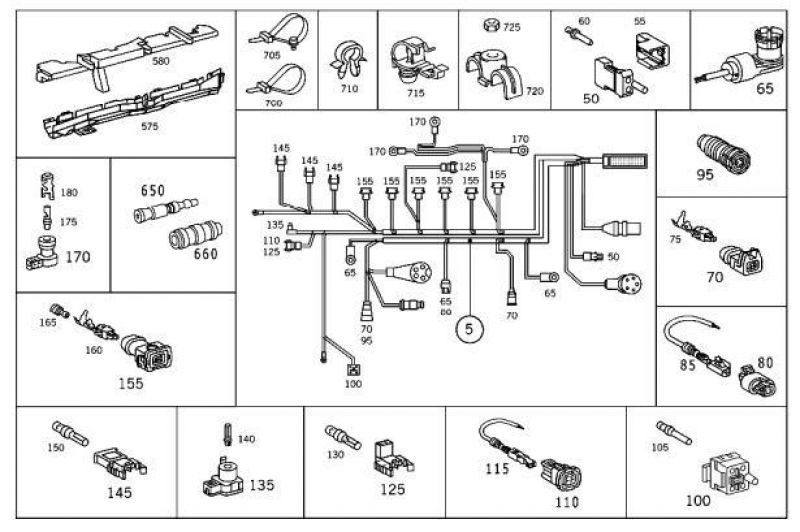

Może trochę się narażę ale jeżeli Szymon zdecydujesz się na silnik z lini M104 to polecam wymianę natychmiast po zakupie wiązki elektrycznej silnika. Oczywiście jak zostało to już zrobione to nie. Chyba się nie mylę ale raczej 99,9% egzemlaży tych motorów ma z nią problem. Silniki się przegrzewają co doprowadza do uszkodzeń izolacji przewodów, które poprostu się kruszą i powodują zwarcia. Wiązka taka w serwisie kosztuje coś około 2400zł netto. U mnie skończyło się pożarem części wiązki od przepływki i uszkodzeniem owej przepływki. W porę zareagowali pracownicy warsztatu gdzie akurat leczyłem inną dolegliwość i nie doszło do całkowitego spalenia mojej mercedes. Do tego dochodzą mniejsze lub większe nieszczelności na co lubią cierpieć te silniki. Nie są to bardzo udane konstrukcje ale dbane i serwisowane odpowiednio dają mnóstwo frajdy z jazdy.
A tu wiązka o której mówię:

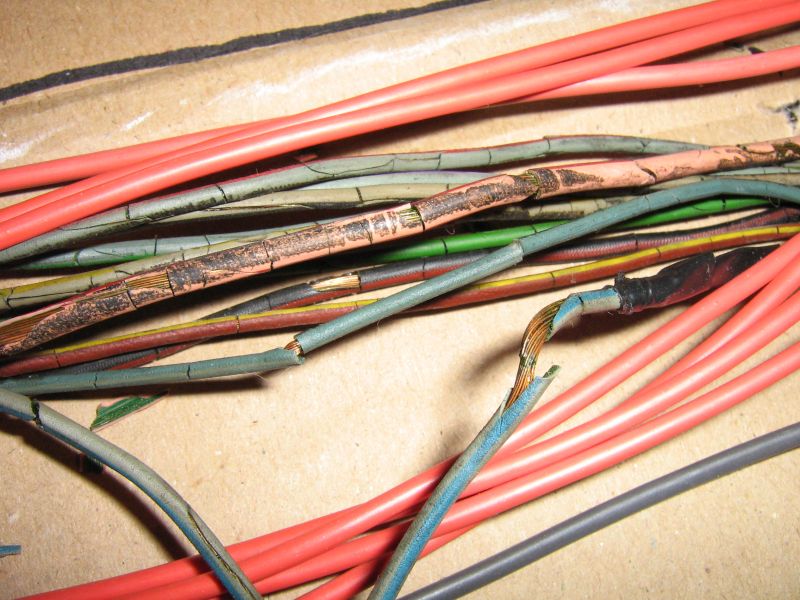

U mnie wyglądało tak (fragment po zdjęciu zewnętrznej izolacji):

Te przewody jasno czerwone to nowo układane przezemnie w silikonowej izolacji odpornej na wysoką temperaturę.

A to pole bitwy kiedy z zapałem tworzyłem nową wiązkę elektryczną silnika w oparciu o to co pozostało (kostki, złączki itd..). Miałem do wyboru dwie opcje wydać wspomniane wyżej 2400zł netto +vat lub stworzyć sam. Co mnie pchnęło aby to zrobić samemu?? A no fakt, że do budowy własnej wiązki użyłem przewodów w silokonowej izolacji odpornych na wysoką temperaturę do 180 stopni a chwilowo nawet do 220. Daje mi to teraz spokojny sen, że np. silnik nie pójdzie z dymem i ładną równą pracę jednostki.

Koszt był niewielki w moim przypadku ponieważ postarałem się odzyskać wszystkie kostki i przyłącza a na cenę wpływ miał tylko zakup przewodów. U mnie wyszło coś koło 45 mb przewodu średnio po 2zł za metr czyli ~90 zł. Nietypowe przewody od czujników temperatury oparły się i zostały tylko do wymiany te typowe średnice 1-2,5mm2 i chyba jeden grubszy ale nie pamiętam jaki. Wszysko umieściłem w rurach termokurczliwych różnych średnic także częściowo odpornych na wys. temp. a te miałem gratis z pracy. No i dwa popołudnia na "produkcję" i jedna sobota na montaż i dopasowanie - Bezcenne :)

Chcialem tu dodac, ze temat wiazki silnika przewala sie przez fora anglojezyczne. Rozpadajaca sie izolacje kabli zawdziecza sie uzyciu ekologicznych/biodegradowalnych materialow. Niestety w pewnych klimatach wiazka degraduje sie zdecydowanie za szybko.
Wypada wspomniec ze najbardziej narzekaja posiadacze MB w USA - 100%, potem w UK. Nikt nie pisze, ze problem jest nagminny w Europie, wrecz zdaja sie potwierdzac, ze tu to RACZEJ nie wystepuje. Wiec zanim polecicie wymienic wiazke to sobie ja najpierw obejrzyjcie. Roznica jest tez ponoc w rocznikach, tylko nie pomnę czy te starsze sa odporne, czy mlodsze.

Czas to dwa, trzy popołudnia po pracy i jedna sobota na wpasowanie wszystkiego do samochodu. Niektóre kostki też rozsypały mi się w dłoniach ale jakoś bez nich też można sobie poradzić. W końcu pozostają metalowe konektorki i tylko trzeba wiedzieć który w które miejsce podłączyć a jak wspomniałem wszystko dodatkowo izolowałem termokurczami, tak więc przyzwoicie to nawet wyszło.
