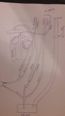

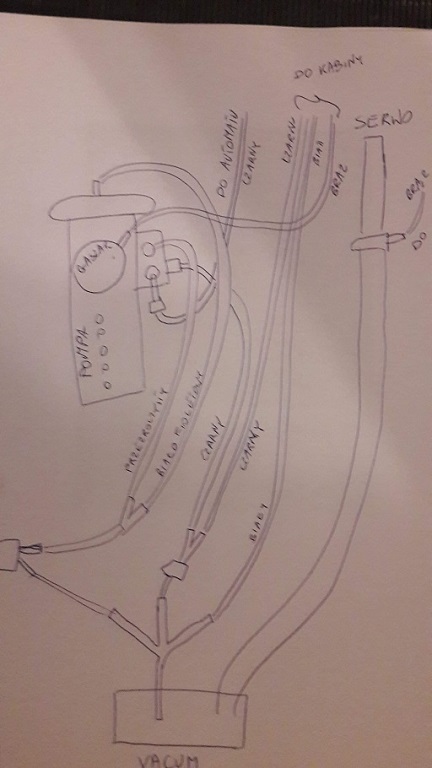

Problem dotyczy 250 D silnik OM602 z automatyczną skrzynią biegów, a mianowicie od momentu zakupu auto ma problem z podciśnieniem
1) gaszenie auta z opóźnieniem 2-3 sekundy
2) zagłówki się nie chowają
Sprawdzone:
1) gaszak - membra trzyma, podczas gaszenia za pomocą dźwigni STOP wszystko sprawnie i szybko,
2) lampy przednie po przeglądzie - jeden wężyk poprawiony w środku lampy, regulacja lamp działa
Gdzie szukać przyczyn tych usterek aby wszystko sprawnie działało?
Czy podciśnienie dobrze jest podłączone bo może ktoś namieszał?
Czy ktoś z kolegów mogły zerknąć czy u niego jest tak samo?
Każda podpowiedź i pomoc mile widziana
Schemat podciśnienia w komorze ciśnienia wygląda tak

Google vacuum OM602 i masz wszystko.

Podmieniłem Vacum
Szału nie ma może jakby lepiej ... ale gaszenie z opóźnieniem 3 sek cały czas jest
Czy już tylko pozostał zawór przy stacyjce?
Jeszcze jedno udało się wskrzesić jeden zagłówek, na drugim jest nieszczelność. Czy aby tam się dobrać to od strony bagażnika?
