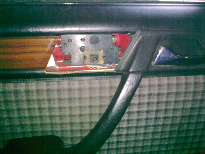

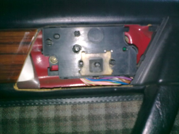

U mnie po stronie kierowcy wygląda to tak:
Zdjęcie0388.jpg [ 148.03 KiB | Przejrzano 7965 razy ]
Zdjęcie0387.jpg [ 96.75 KiB | Przejrzano 7965 razy ]
Otwór jest na tyle duży, że po odkręceniu tych dwóch wkrętów manipulator spokojnie wychodzi nawet bez ruszania osłony klamki. Coś mi się przypomina, że kiedyś ściągałem jakieś zwykłe boczki i tam nawet od wewnątrz już było lekko wytłoczone miejsce, które jest wycięte w przypadku fotela z elektryką.
Czym przeciąć nie wiem. Na myśl przychodzi mi jakiś ekstra ostry tapeciak, skalpel albo może nóż sekcyjny.

To duża ta japa. Ja fotel kierowcy mam elektryczny, który był dokładany przez poprzedniego właściciela ale otwór jest taki, że aby wyjąć manipulator to trzeba zdejmować tapicerkę.
Ja dokładam prawy fotel i muszę wyciąć dziurę. Chciałem się upewnić jak mam wycinać. Po nowym roku będę ciął prawy i lewy powiększe.
Co do ciegna to mnie zainteresowałeś bo zastanawiałem się czy faktycznie mercedes zaprojektował taką kupę, że cięgno ociera o kable od manipulatora?
U mnie w lewych drzwiach ociera ale widzę, że komuś to nie przeszkadzało :)
Macie jakieś zdjęcie jak idzie to cięgno? Można to standardowe przegiąć czy trzeba dokupić nowe?
