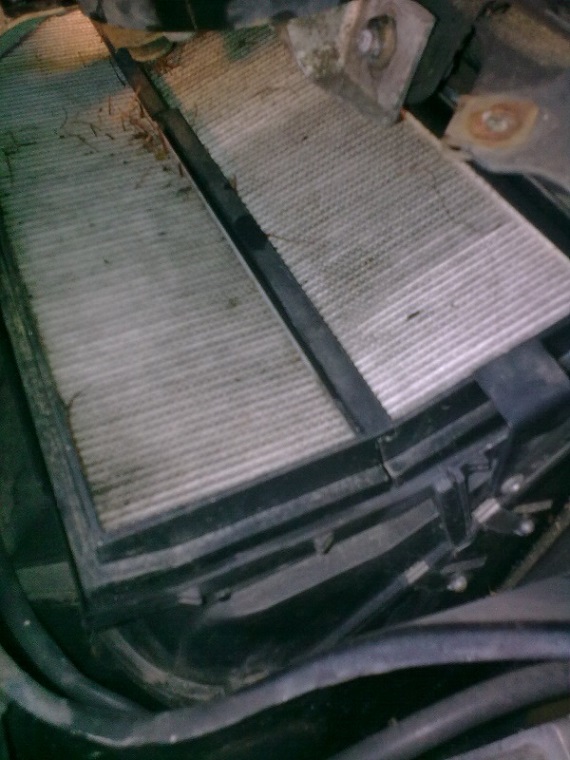

Odgrzeję temat, bo też się z tym zmagam i mam parę pytań. W mojej pierwszej serii ktoś dołożył filtr kabinowy. Podejrzewam, że to jeszcze Niemiaszki zrobiły, pewnie przy okazji przeróbki klimy na r134. Czy dołozenie filtra to kwestia tylko zmiany tej górnej części obudowy dmuchawy? Wygląda jakby obudowa była dzielona, a ta góra zamocowana na zatrzaskach (dwa z nich widoczne na zdjęciu po prawej stronie u dołu):
Komentarz: obudowa dmuchawy
foto1.jpg [ 127.44 KiB | Przejrzano 7183 razy ]
Pytam, bo rozważam pozbycie się filtra, który nasiąka wodą. Ktoś ograniczył się tylko do dołożenia filtra, a reszta została bez zmian i woda leje się na niego podciekając po szybie pod tą dolną dwuczęściową listwę z uszczelką którą mocuje się na wcisk.

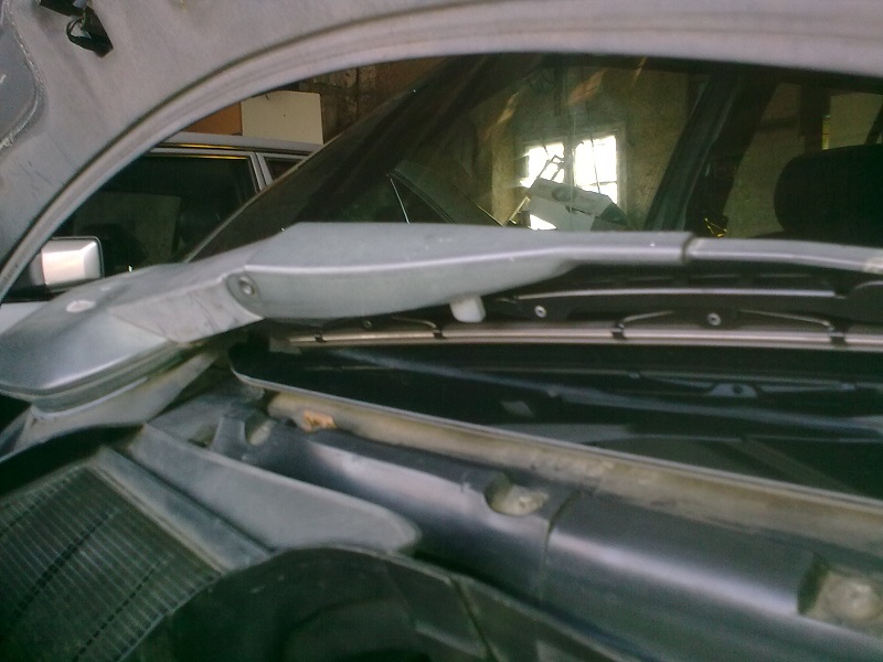

Ale czytam że może brakować mi tu jakiejś listwy, która mogłaby rozwiązać ten problem, tylko nie wiem czy do pierwszej serii pasuje, czy to część charakterystyczna dla E-klasy. U mnie podszybie wygląda tak:
Komentarz: podszybie
foto3.jpg [ 128.34 KiB | Przejrzano 7183 razy ]
Gdzie montowana jest ta listwa? W tą przerwę pomiędzy szybą, a plastikami przykręcanymi wkrętami?
Byłoby miło gdyby to była taka listwa:
http://allegro.pl/nowa-listwa-dolna-szy ... 04707.html
bo i dostępna i cena śmieszna.
Szukałem tego w EPC, ale dość słaby ten rysunek, nie widzę tam pozycji 35, ale może to nie taki katalog
https://www.ilcats.ru/mercedes/?functio ... anguage=en
Ogólnie, to patrząc tam, widać, że aż się prosiło, żeby zrobić to tak aby te plastikowe rynienki były dłuższe, inaczej wyprofilowane i wchodziły pod szybę na "zakładkę", bo jest tam chyba z centymetr wolnego miejsca. I byłoby po temacie. Woda spływałaby prosto do rynienki, pod wkręty można by dać gumowe podkładki, a z wierzchu jakąś listwę maskującą mogliby wymyśleć. Czyżby skonstruowanie prostego i skutecznego podszybia ich przerosło?
Dobrze wiedzieli, że ta szeroka listwa z gumeczką mocowana na wcisk nie będzie szczelna, dlatego z prawej strony nad komputerami dodali rynienkę która zbierą ten przeciek i wypuszcza obok akumulatora ;)
Post: pn gru 25, 2017 8:39 pm
Nawet zakładając ta listewkę za 39 zł , tak to ta część, nic to nie daje .
U mnie wyciągnąłem filtry w kolorze dosłownie czarnym , myślę że były tam od nowości.
Po czym zamontowałem nowe i liczyłem, że skończy się parowanie.
Dołożyłem listwę oraz podkleiłem porządną taśmą gumę do szyby .
Konstrukcja tych plastików jest jaka jest , kiedy to jest poskładane dobrze, to woda spływa i tyle.
Ale błędem było umiejscowienie tych filtrów w tak fatalnym miejscu .One ciągną wilgoć z otoczenia, a sa praktycznie na wierzchu .
W 211 ,140,219 ten filtr jest z boku odsunięty od szyby i nie ma problemu parujących szyb.
Też zastanawiam się nad ich wyciągnięciem , w sumie za wiele nie dają .
U mnie szyby parują kiedy jest poniżej 10 stopni na dworze .Chyba, że kilka dni nie padało .
Ogólnie lipa z tym jest straszna.
Post: pn gru 25, 2017 9:53 pm
Posty: 1531
Lokalizacja: WROCŁAW
Poprostu musi być złożone wszystko jak należy. Mało tego, listwę na dole szyby trzeba wkleić na kit ( najlepiej użyć kitu poliuretanowego sika-flex) mimo, że nowa listwa wchodzi ciasno, nie jest szczelna i woda przecieka na łączeniu szyby z listwą.
Kolejna rzeczą jest poprawne założenie tej gumy, która wchodzi w plastikową listwę na dole szyby. Wiekszość układa ładnie boki, zapominając, że pod mechanizmem wycieraczki też tą gumę trzeba wcisnąć w plastikową listwę. Jest z tym trochę gimnastyki ale co zrobić.
Jak już jesteśmy pewni,że guma jest idealnie wciśnięta to pozostaje jeszcze tylko dać kit dekarski między szybę a gumę. Po wyciśnięciu nadmiaru ładnie wyczyścić i zapomnieć o temacie raz na zawsze.
Często jest tak,że gumy pod mechanizmem wycieraczki nie da się poprawnie założyć bo przez pierwotnie złe założenie płetwa, którą się wciska w plastikową listwę, odkształca się i załamuje i wtedy jest dupa. Wówczas guma niby dolega do szyby ale nie jest szczelna i dalej leje się na filtr [zlosnikz]
Ja kupłem tą gumę nową bo koneser wymieniając szybę nie złożył tego dobrze i lało się po filtrze.
Zrobiłem tak jak opisałem i nic nie paruje.

Post: śr gru 27, 2017 6:10 pm
Posty: 621
Widziałem dziś rozebrane 124 z tą listwą której nie mam i faktycznie, nie wygląda to jak coś co załatwi ten problem.
Filtr na razie wywaliłem i pojeździłem troche bez niego, jest dużo lepiej. Para znika z szyb co prawda dużo wolniej niż w drugim kombi, ale znika [zlosnikz]
Jutro ma padać, zobaczę jak będzie wtedy. Mam nadzieję, że wnętrze wywietrzy się trochę szybciej niż w pół roku.
Na razie uszczelniłem to prowizorycznie taśmą, trochę drut, ale całkiem skuteczny. Jak już pozbędę sie wilgoci trzeba będzie poskładać to podszybie tak jak piszecie.

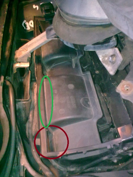

I jeszcze jedno małe pytanie - w obudowie w której był filtr mam z jej przodu otwory, tak jak zaznaczyłem na zdjęciu:
Zdjęcie0376.jpg [ 107.49 KiB | Przejrzano 7165 razy ]
Przez te otwory część powietrza może byż zasysana z ominięciem filtra. I te zaznaczone na zielono wąskie szczeliny nad przetłoczeniami, których jest łącznie cztery na pewno są tam wykonane fabrycznie. Ale pewności nie mam co do tego co zaznaczyłem, powiedzmy na czerwono. To są jak widać trzy duże kwadratowe otwory, które wyglądają no prawie jak orginał, ale jednak mam co do tego wątpliwości. Natomiast jeśli ktoś je dorabiał, to bardzo starannie.
Czy one powinny tam być czy nie? A może mają być czymś zaślepione?
Bo tak jak jest teraz to i tak większość powietrza będzie wciągana z ominięciem filtra...
