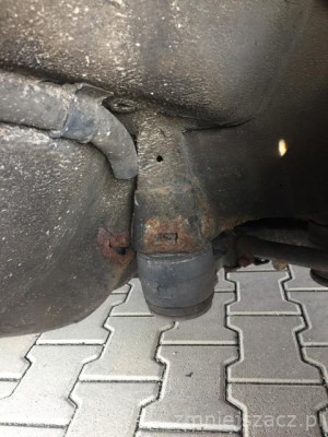

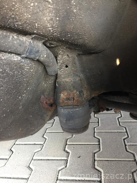

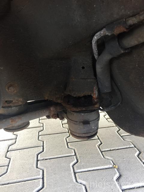

Miesiąc temu kupiłem W126 - powoli muszę się zabrać za doprowadzenie go do odpowiedniego stanu ( pewnie częściej będę tutaj pisał i prosił o poradę ).
W pierwszej kolejności muszę poradzić sobie z podłogą - tutaj pytania:
Poniżej przesyłam zdjęcia korozji z przodu ( z prawej i lewej strony ) - mocowanie wahaczy ( słabe są też progi z przodu )
- blacharz chce to wyspawać i wzmocnić, czy mam to tak rozwiązać? czy może są reparaturki tego elementu ( jeśli tak - gdzie ich szukać, kiedyś wydaje mi się że widziałem taki element....ale nie mogę go teraz nigdzie odnaleźć )
- reszta podłogi jest zdrowa, z bagażnikiem włącznie - skąd zatem tak ostra korozja z przodu? jak się ustrzec na przyszłość?
pozdrowienia
Artur

Wyciąć zardzewiałe kawałki i z blachy dorobić nowe, wspawać, wzmocnić co się da i najważniejsze - wymienić te gumowe rury, odpływy z podszybia na na dłuższe, aby woda nie lała się po tych kielichach. To jest fabryczna wtpoa MB z tymi zbyt krótkimi wężami.
też mi się ten wąż dziwnie niedorobiony wydawał, zrobię tak jak piszesz! dzięki :)
