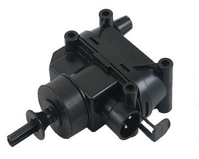

Dla potomnych: element sterujący podciśnieniem w tylnej klapie kombika był uszkodzony. Po jego odpięciu od elektryki (ale nie od pneumatyki!) wszystko dobrze działa (tylko nie mogę zamknąć zamka centralnego przez zamek tylnej klapy). Używka już zamówiona, zobaczymy, czy jak dojdzie i się zamontuje, to wszystko wróci do normalnej normy ;)
