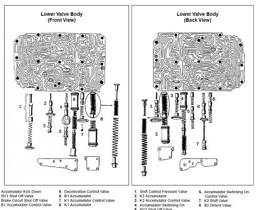

ukaniu pisze:
Dziś już nie pamiętam który dokładnie ale na płycie jest tłumik odpowiedzialny za łagodne zapinanie jednego ze sprzęgieł. On odpowiada za płynne zapięcie D. Z wiekiem płyta się zamula, uszczelki stoją albo się zużywają. To jest standardowy objaw opisany w manualach ATSG. Trzeba wywalić płytę i ją przejrzeć.
Piszesz o tych accumulator switching on? Bo te własnie wykręciłem kiedy wymieniałem olej ale nic to nie zmieniło. Aczkolwiek jak nalałem 5 litrów oleju i zacząłem odpowietrzać płytę to myślałem że to "to" bo praktycznie nie było szarpnięcia ale z każdym kolejnym zapięciem biegu i uzupełnianiem oleju szarpnięcie się zwiększało i ostatecznie pozostało takie samo jak przed wymianą.
valve body.jpg [ 53.13 KiB | Przejrzano 8493 razy ]
