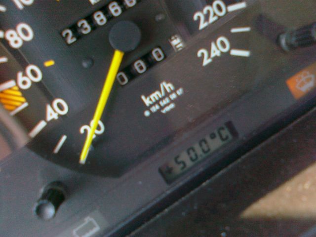

Post: pt cze 27, 2014 12:29 pm
Milosh pisze:
to wyswietlalby jakies banany a'la -38C czy +50C. Stawiam na display, a wlasciwie na wyczyszczenie gumek pod nim.
No weź , w drodze na woodstock w 10 roku :):) c124
20110806046.jpg [ 25.6 KiB | Przejrzano 3129 razy ]
I cała instalacja sprawna :):):)
