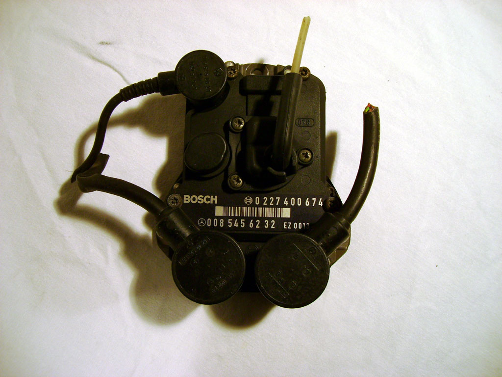

Dopinam się do starego tematu z pytaniem: jak sprawdzić widoczny na zdjęciu moduł zapłonowy?
U mnie jest dokładnie taki:
modul.jpeg [ 134.96 KiB | Przejrzano 3195 razy ]
Znalazłem taki schemat ale nie wiem jak go zastosować, niestety mam tylko podstawowe wiadomości z elektryki/elektroniki:
http://www.w124-zone.com/downloads/MB%2 ... 5-0515.pdf
Po eliminacji innych czynników padło na moduł - auto nie chce zapalić na benzynie pomimo, że dochodzi ona do wtrysków, po wlaniu nakrętki do kolektora ssącego zapala prawie od strzału i chodzi równo w pełnym zakresie obrotów, jak zgaszę to można kręcić do wyładowania akumulatora i nic. Nie chcę kupować w ciemno bo nawet używany jest dość drogi: 200zł piechotą nie chodzi :-?

W przypadku takich objawów w zapłonowym może być jedno uszkodzenie - brak na wyjściu sygnału o obrotach (kabel żółto zielony). Wtedy jednak po odpaleniu z dolewką by gasł bo przekaźnik pomp nie podtrzyma pracy bo nie wie, że silnik się kręci.
To wygląda na uszkodzony wtrysk rozruchowy sterowany z przekaźnika pomp.
