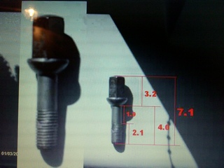

Witam. kupiłem alusy piętnastodziurowce do 124. Musze teraz dokupić śruby i nie wiem jakie. Wiem tylko ze do alusów są dłuższe ale jeśli ktoś może podać mi wymiary to będę wdzięczny.

Do tych felg prawdopodobnie będziesz potrzebował śrub z "podwójnym łbem" - poszukaj w internecie a znajdziesz fotki.
Uważaj na długość - były różne rodzaje!

właśnie chodzi mi o tą długość bo wiem że do alusów są dłuższe niż do stalówek. Może ktoś podpowie coś więcej?
Inter Cars oferuje takie wymiary: 12 X 1,5 długość 60mm.
Na allegro znalazłem 12 X 1.5 długosć 40mm.
Obie rozmiarówki pasują podobno pod alusa. I co ja mam wybrać?

Jeżeli 15-sto dziurowce mają to samo co 8-mio dziurowce, to będzie pasować to co na foto.
Kupowałem takie do swoich ósemek w 124. Te z podwójnym łbem za bardzo wystawał z felgi.
