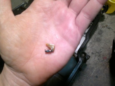

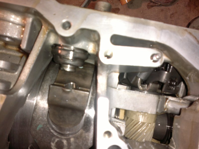

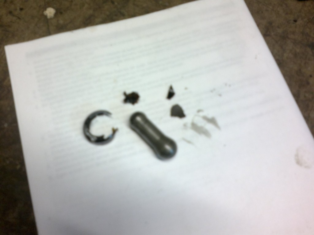

Udało mi się znaleźć wreszcie trochę czasu i zróciłem miskę olejową.
Jakież było moje zdziwienie, gdy znalazłem w niej, oraz na niej jakieś zmielone zabezpieczenie z tworzywa oraz mały sworzeń stalowy.
W bebechach skrzynki znalazłem jeden "port" wolny - czy czasem w nim nie powinien siedzieć ów sworzeń?
Kojarzy się to komuś z czymś?
Komentarz: znalezisko
Obraz 014bis.jpg [ 77.93 KiB | Przejrzano 2910 razy ]
Komentarz: wolny "port" jest w samym centrum zdjęcia

Ten bolec jest odpowiedzialny za zaciśnięcie taśmy. Brak bolca - taśma nie zostanie zaciśnięta. POszukaj w tematach Bary123CE, on też znalazł takie coś w misce.

No właśnie to jest ten bolczyk co steruje taśmą ! trzeba zrzucać i rozbierać skrzynię !!!

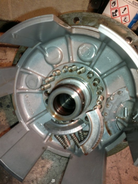

Przy dalszym demontażu zauważyłem zmielone sprężynki i ich "trzymacz":

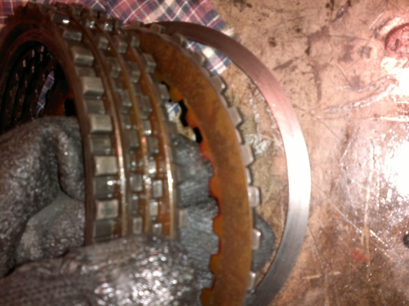

co ciekawe, wszystkie pozostałe tarczki są w stanie perfekcyjnym (albo mi się tylko tak wydaje - jaka powinna być grubość tarczki ciernej wraz z okładziną?

Komentarz: a te tarczki to od czego są?
Obraz 080bis.jpg [ 107.54 KiB | Przejrzano 2769 razy ]

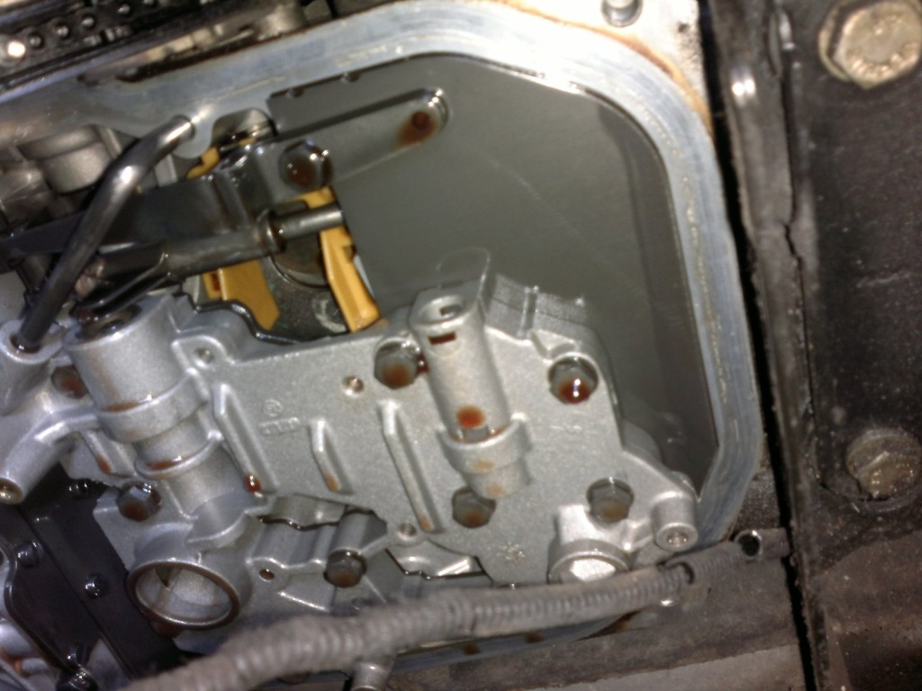

Komentarz: takie coś znalazłem na płycie zaw od "góry"
Obraz 049bis.jpg [ 53.97 KiB | Przejrzano 2769 razy ]
Komentarz: zmielone sprężynki i ich "prowadnica"
Obraz 051bis.jpg [ 102.3 KiB | Przejrzano 2769 razy ]

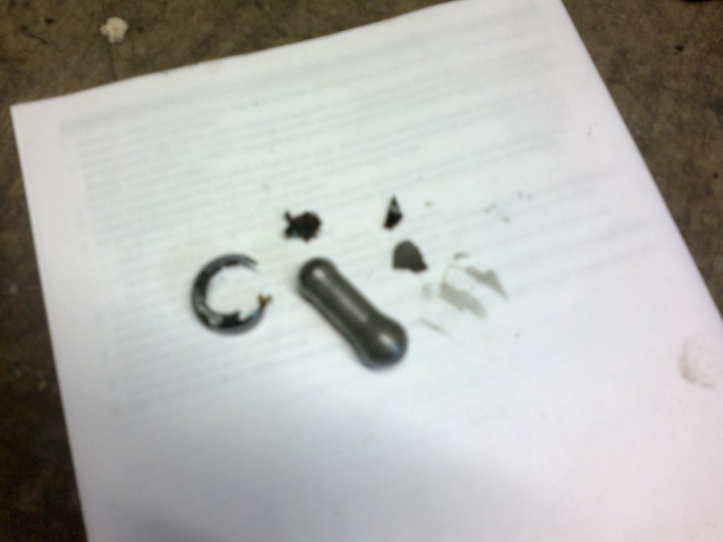

Komentarz: odkształcenie na uchwytach sworznia B2
Obraz 091bis.jpg [ 91.07 KiB | Przejrzano 2769 razy ]

"taki coś" znalezione na płycie u góry ma wrócić na swoje miejsce na tej płycie ;-) od góry nie ma za wiele wypadających zaworków ale...
Nie podoba mi się przesunięcie taśmy względem otworu na kołek.

Co do tarczek, to znalazłem w katalogu nominalną ich grubość i poza tymi na zdjęciu wszystkie są w nominale (bodaj 2,15 - widać fabryczne stemple na powierzchniach ciernych)
Tarczki na zdjęciu jak się doczytałem są od biegu wstecznego i wszystko wskazuje na to, że się zjarały właśnie wskutek awarii (albo tarczki ze sprężynkami, albo taśmy b2) olej przed wymianą był całkiem klarowny, po wymianie całkowicie klarowny, a spuszczany po awarii był czarny i mętny, w misce znalazłem złuszczone kawałki "powierzchni ciernej" tarczek.
Taśma jest przesunięta tylko dlatego, że na zdjęciu jest już zdemontowany tłok nią sterujący, wraz z popychlem - co dało jej dodatkowy punkt swobody :D

Najprawdopodobniej zjarał sprzęgło (w zasadzie hamulec/B3), tłok wylazł, zmieliło sprężyny a do tego jak nim szarpał to wyrwało mocowanie taśmy.
To stare lekko zużyte skrzynie a takiego traktowania tzn. włączania biegu z gazem to pewnie i nowa z nominalnymi luzami mogła by nie przeżyć.
Teraz trzeba rozebrać ją w dorobny mak, wymyć, przedmuchać. Rozpołowić płytę, wymyć. Łożyska zostawić w spokoju, chyba że kwadratowe - ale jakby tak było to raczej już złom.
Jak na tym etapie prac zostają Ci zaworki to może być ciężko ;-) ale działaj.
Zerknij sobie na blachę nad płytą i na górę płyty powinieneś wytropić miejsce położenia zaworka.
