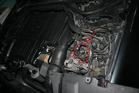

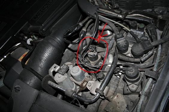

Gdy włącze zapłon dziwnie "stuka" z tego... co zaznaczyłem na zdjeciu. Jak zapale również to słychać, gdy wyjme tą kość to przestaje za co odpowida to coś???

Zawór odprowadzania oparów paliwa ze zbiornika. Ma klikać.
