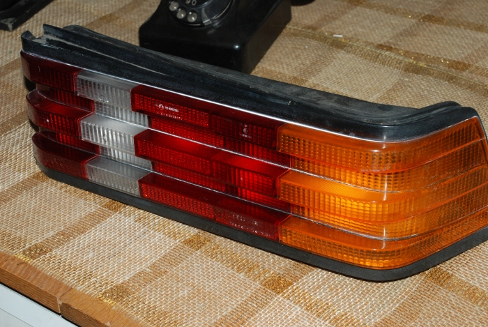

W mojej 190 - jak kupiłem, lampy tylne były czymś przyciemnione. Efekt - stale wyglądały jak brudne. Ze szrotu przywiozłem sobie ładne i wymieniłem, a stare w zasadzie były na śmietnik. Przedtem zrobiłem próbę z papierem na wodę (jak lakier). Wszystko czarne poschodziło, ale lampa była matowa. Wypolerowałem chyba pastą do aluminium i innych metali.
Wyszło tak :
Lampa 1.JPG [ 249.6 KiB | Przejrzano 3539 razy ]
Trochę słabo widać, ale naprawdę jest wypolerowana i błyszczy

Jawu pisze:
Wyszło tak...
Ale to chyba nie jest efekt finalny i wyczyściłeś resztki białej pasty?

No niestety, polerując plastikowe reflektory ścieramy fabryczne zabezpieczenie. Pocieszające jest to, że jak reflektory zmatowiały, to tej powłoki już nie ma, więc gorzej już być nie może.
Można po takiej operacji położyć coś w stylu cquartza, co wydłuży okres między polerowaniami.
Druga sprawa jest taka, że polerując pastami typu "tempo", możemy nieświadomie uzyskać zadowalający efekt, bo zmatowienia się wypełnią i wyjdą szybko spowrotem po kilku/kilkunastu myciach.
Widuje często pastucha B5 z reflektorami, które odświeżałem rok temu i cały czas są klarowne jak po robocie.
