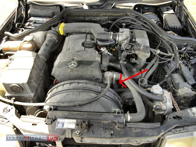

Posty: 987
Numer GG: 5552450
Zanim zaczniesz rozbierać silnik to sprawdź napinacz paska wieloklinowego --ten taki malutki "amortyzator" najlepiej podczas pracy ostrożnie czymś dociśnij

Posty: 852
Dokładnie. Ten amortyzatorek może wydawać różne dźwięki, które roznoszą się po silniku. U mnie w c klasie też chrobocze, myślałem że rozrząd ale po dokładnym obadaniu wychodzi na to że to ten amorek. Przytrzymaj ostrożnie ie nawet palcami i będziesz czuł. Przeważnie luz jest na tulejkach, możne je regenerować. Odsyłam TUTAJ
