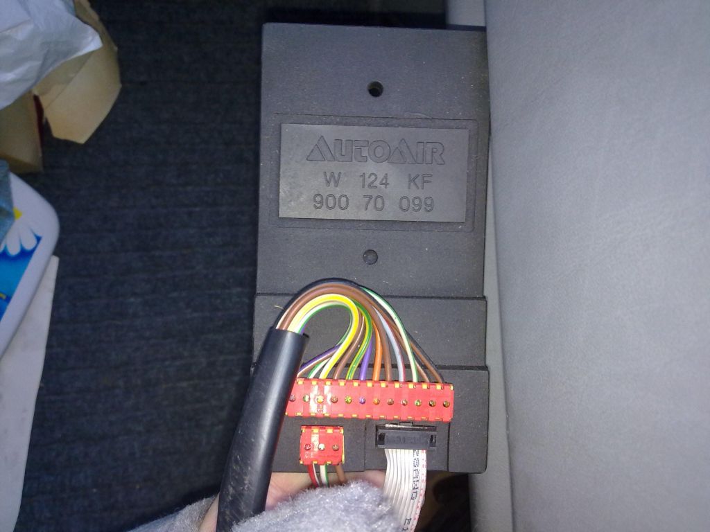

W sumie to tak jak w temacie- z pod deski rozdzielczej czuć niezbyt przyjemną woń... Jedynie jak potrafię ten zapach opisać to wypierdziany MB-Tex polany kwasem lub rozlane kondensatory. Jest on najintensywniejszy w okolicach poduszki powietrznej pasażera i konsoli środkowej. Zapach pojawił się po awarii alternatora która pociągnęła za sobą akumulator, tempomat i jak się okazało kilka dni temu klimę (nie fabryczną). Uszkodzony został moduł widoczny na zdjęciu poniżej- sprawiał że kompresor samoczynnie się uruchamiał na kilka/kilkanaście sekund. W rezultacie klima przestała chłodzić- ucieknięty czynnik? Czy uwolniony czynnik 134a może być przyczyną zapachu wydobywającego się z pod deski? Jeśli nie to gdzie szukać pod deską kondensatorów...

Istnieje szansa, że w sterowniku poduszki wyrzygał elektrolit kondensator gromadzący energię do jej odpalenia. ZTCP bywają czasem też i w osobnym pudełku.

Nie wygląda mi to na sterownik poduszek niestety... Po wyjęciu radia, obmacaniu i obejrzeniu sterownika nie widac żadnych śladów rozlanego elektrolitu za to po zdjęciu obic tunela od strony pasażera i tych czarnych paneli na śrubach (tylko) wyraźnie widac korozję po działaniu kwasu.
