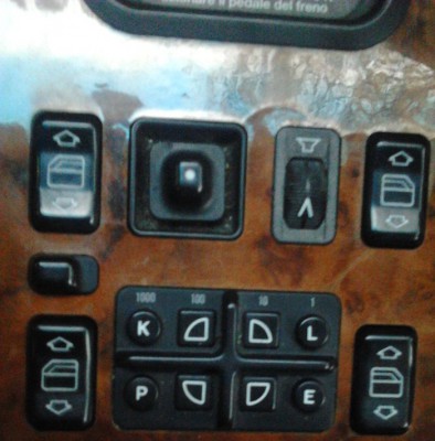

Dlugo szukalem na rozych forach i w dr. google, ale nigdzie nie znalazlem. Wiec pierwszy post z zapytaniem.
Od niedawna posiadam W126 SEC 1991r, 5,6l. W tunelu srodkowym, przed podlokietnikiem, posiadam przyciski ktorych nigdzie indziej nie widzialem, ani znalezc nie moge. Maja onzczenia KLPE i 1, 10, 100, 1000 oraz trojkaty wyoblone. czy ktos mial z czyms takim stycznosc? Do czego to sluzy?
2012-10-29 15.33.54a.jpg [ 184.9 KiB | Przejrzano 1854 razy ]

Komputer pokladowy. Do tego powinny byc takie zegary:

A, zalansuje się jeszcze raz. [hihi] I ten komputer robi tak (z prawej kod i cena):
124.190 '93

a dzieki wielkie za odpowiedz. siedzialem dzis w aucie as rozkminilem, przychodze do domu a tu potwierdzenie. mam te zegary i komputer i nawet dziala. dzieki za polski opis, duzo rozjasnil. jedno dodatkowe pytanko. ten komputer powinien sie wlaczac automatycznie, po przekreceniu kluczyka w stacyjce, czy tak jak mi to sie udalo, po wcisnieciu malego pokretla po prawej stronie zegarow?
