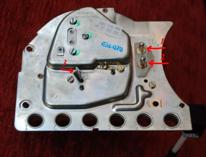

Panowie, chcę założyć do mojej 190E, zamiast dużego zagara , obrotomierz z małym zegarkiem. Czy ktoś może mi podpowiedzieć, jak to podłączyć ?
Zacisk, który oznaczyłem "3" - to zasilanie zegara,
"2" - ma obok znak "+", czyli zasilanie obrotomierza,
"1" - nie wiem, gdzie wpiąć
Tam, gdzie są numery 1i2 zastosuję oczywiście odpowiednią wtyczke.
Tak to wygląda :
OBROT..JPG [ 186.11 KiB | Przejrzano 2107 razy ]

Obok okrągłego złącza na nadkolu jest śrubka i kabel żółto zielony - sygnał TD.

Dzięki, jest takie coś. Już wszystko wiem.

3 to 12 v dla zaegarka, a obrotek chyba ogolnie do deisla jest :/. Benzynowe maja 3 bolce, plus, minus i sygnal.

Wczorej wymieniłem zegar na obrotomierz z zegarkiem. Wszystko działa, ale mam pewne wątpliwości, czy dobrze zrobiłem, łącząc przewód zasilający obrotomierz z przewodem zasilającym zegar. Do zegara prąd dochodzi zawsze, a do obrotomierza wystarczy, że po włączeniu zapłonu.
Moje pytanie : czy może tak pozostać ?

Nie powinno. Przy takim podłączeniu obrotomierz będzie cały czas zasilany - nawet w czasie postoju pojazdu, co spowoduje dodatkowe obciążenie akumulatora. Obrotomierz został zaprojektowany na pracę w czasie gdy alternator ładuje (w czasie pracy silnika) i w związku z tym nikt się nie przejmował poborem prądu. Jeżeli używasz auta codziennie to nie powinno być problemu (połączenie jest jednak nieprofesjonalne) W przypadku mniej intensywnej eksploatacji kłopoty z brakiem prądu masz jak w banku [clown]

Zapomniałem dopisać: obrotomierz dieslowski ma zupełnie inną konstrukcję niż "benzyniak" w związku z tym są NIEZAMIENNE!

Dzięki, tak właśnie myślałem, ale po zamontowaniu :( .Chyba jeszcze dzisiaj to zmienię. Poszukam przewodu, w którym jest prąd po włączeniu zapłonu.

Po co szukać? Wystarczy spojrzeć na schemat:
http://www.autolib.diakom.ru/CAR/Merced ... S/4054.pdf
Kabel z zasilaniem "po stacyjce" jest na pozycji ósmej w okrągłej wtyczce i ma kolor niebiesko-czerwony

Gotowe - poprawione. Obrotomierz ma zasilanie tylko wtedy, kiedy potrzebuje.
