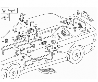

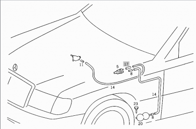

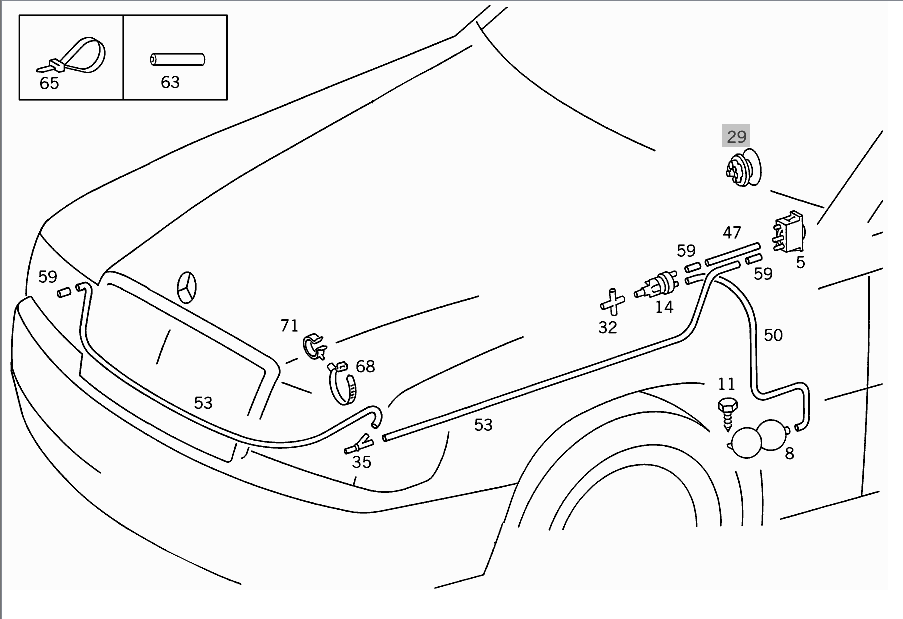

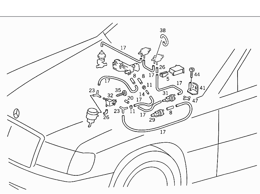

Masz jeszcze takie:
4.png [ 37.63 KiB | Przejrzano 1363 razy ]
3.png [ 50.19 KiB | Przejrzano 1363 razy ]
2.png [ 83.98 KiB | Przejrzano 1363 razy ]
1.png [ 34.5 KiB | Przejrzano 1363 razy ]
