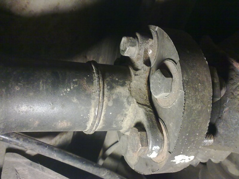

Dziś sam wszystko przejrzałem... Myślę, że to wyczerpuje temat. :-? Jednak jak się samemu czegoś nie zrobi i nie sprawdzi, to nie ma co liczyć na mechaników...

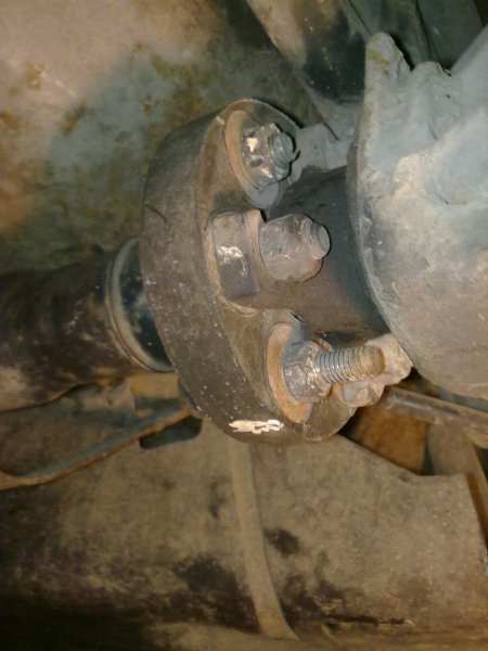

Od strony mostu różne śruby. Gdyby warsztat mnie o tym poinformował, to przed montażem byłby dostarczony nowy komplet... :evil:

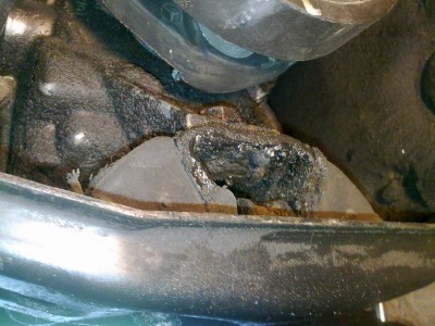

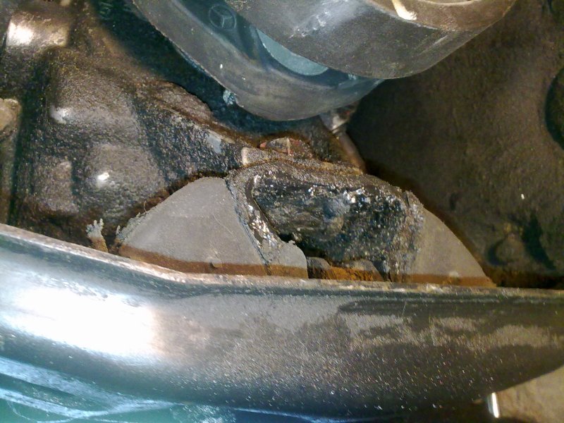

Poduszka skrzyni biegów. Z tyłu skrzyni cieknie olej, mając skrzynię wyjętą można było wymienić uszczelnienia... Ale po co informować klienta, żeby podjął decyzję... :evil:

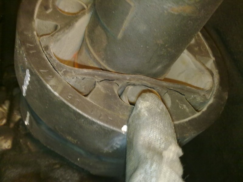

Tłumik drgań. Rzeczywiście trudno to dostrzec. :evil:

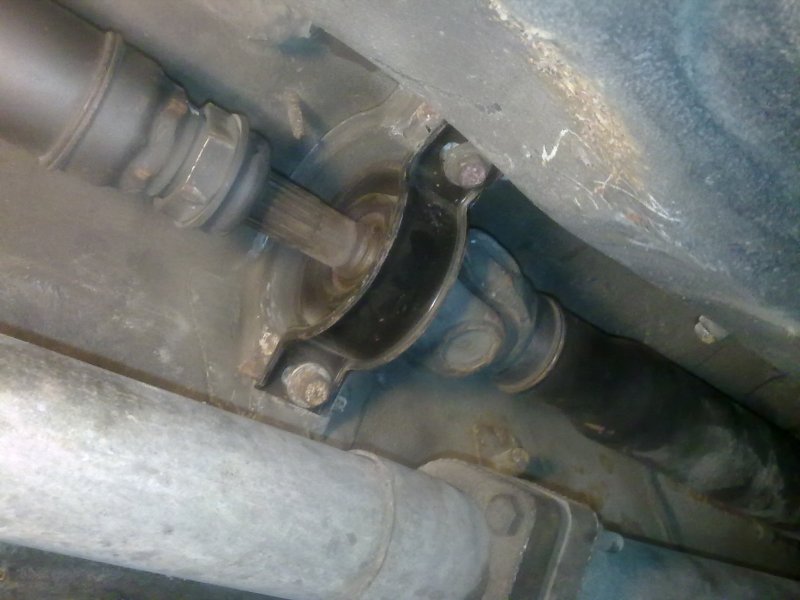

Czy połówki wału powinny wału powinny być aż tak rozsunięte na wielowypuście? Wał stuka na połączeniu wielowypustowym...

Wieloklin za bardzo wychodzi, ztcp tam go trochę wystaje ale nie aż tak dużo i cały jest osłonięty gumową harmonijką, skręcany dużą nakrętką aby nie dzwonił. Coś jest nie od kompletu.
Tłumik drgań do wymiany. Śruby mocujące przegub tył nie są z tego miejsca (twarde drobnozwoje).

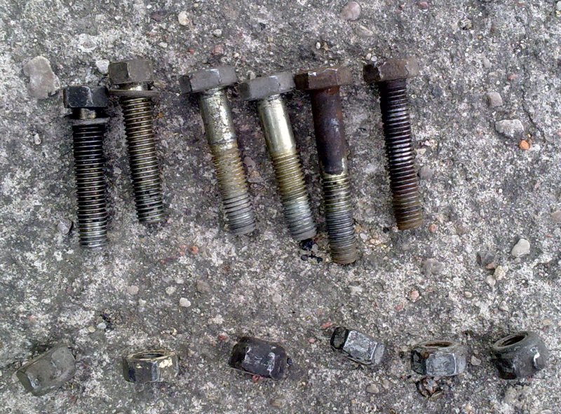

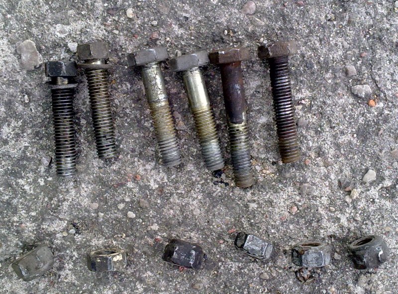

Po wymianie śrub na oryginały wibracje zniknęły... mimo, iż tłumika drgań jeszcze nie wymieniałem. ;)
Zdjęcie przedstawia zdemontowane śruby i nakrętki. Do tematu "Humor" pasowałoby jak ulał. [hihi]

Widzę że sytuacja podobna do tej u mnie którą opisywałem - śruby mają jednak duże znaczenie. Kto by przypuszczał. [jezyk3]
