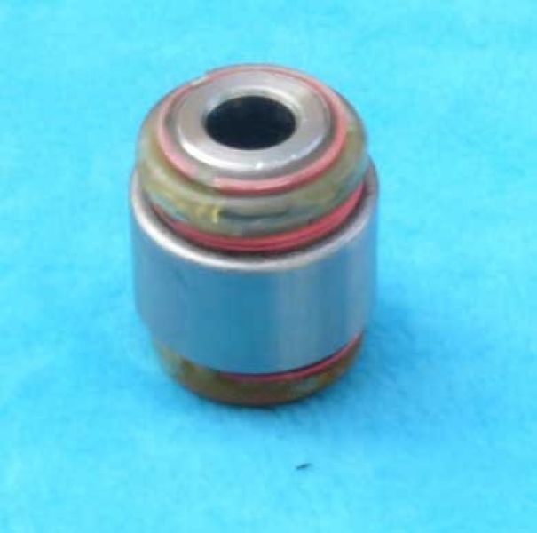

Krzysztof pisze:
Co to jest -> gdzie to jest zamontowane - tego nie wymieniałem
http://www.w114-115.org.pl/forum/img01/ ... wajaca.jpg
tuleja metalowo-gumowa tzw. "pływająca" siedząca w tylnej zwrotnicy i łaczy ona zwrotnicę z wahaczem, a żeby było ciekawiej to w wahaczu przy moście nie ma na zewnętrznej stronie tulejki metalowej [szalone]
zbieżność produ to jedno, zbieżność tyłu to drugie jeżeli wszystko jest wymienione, to nie ma lewara jest zbieżność do luftu
pozdro
wojtyla
