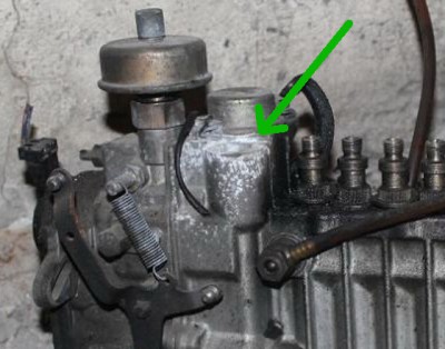

Czy ktoś mi podpowie, co to za dodatkowe urządzenie zamontowane na pompie wtryskowej 300D Turbo? Jaką funkcję spełnia ta przystawka? Zawór, czujnik, regulator? Do czego jest to podłączone? Trochę słabo to widać na zdjęciu. Jest zamontowane między gaszakiem a głowicą silnika i sterowane dwoma przewodami. Silnik w wersji z EGR, tempomatem i elektrycznym ssaniem z 1993r.
Pozdrawiam.
P3.jpg [ 155.54 KiB | Przejrzano 1420 razy ]

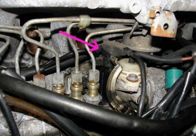

Komentarz: Przykładowe zdjęcie innej pompy bez tego dodatku. Jest tam zaślepka.
P2.jpg [ 65.24 KiB | Przejrzano 1420 razy ]
Komentarz: Numer pompy wtryskowej Bosch.
P1.jpg [ 287.36 KiB | Przejrzano 1420 razy ]

Byłem z wizytą u znajomego pompiarza. Stwierdził, że jest to elektromagnes, który ma za zadanie podniesienie obrotów silnika przy włączeniu wstecznego biegu ASB. Ma za zadanie utrzymanie właściwych obrotów przy gwałtownym hamowaniu na wstecznym biegu. Ten "wynalazek" jest ponoć montowany przez Mercedesa na pompach firmy Bosch w niektórych wersjach W124. Urządzenie jest odłączone i jak na razie nie dało się odczuć, że jest niezbędnie konieczne. Co ciekawe w ASB jest również jakiś 2 pinowy czujnik lub zawór od strony rozrusznika. Niestety brak wiedzy i schematów, więc temat nie będzie raczej dalej drążony.

Hmm, ciekawe. Nie wiem co to jest, przeciw szarpaniu to byl chyba zawór ARA, ale on był montowany z tyłu pompy.
