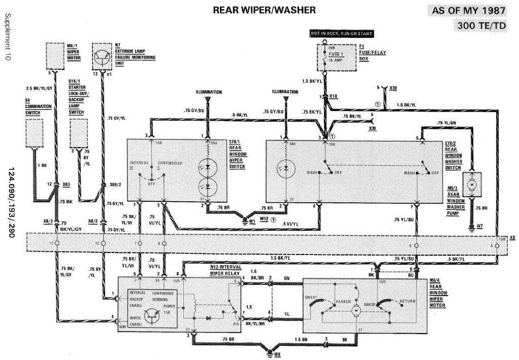

Jeżeli to coś da, to nie działa mi spryskiwacz tylnej szyby, silniczek spryskiwacza nie dostaje napięcia, ale wycieraczka działa we wszystkich położeniach. Wiązki przy zawiasie nie sprawdzałem, bo wiadomo jaki tam jest dostęp, ale wydaje się, że to nie to...?

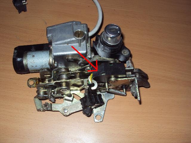

Mechanizm dociągania klapy jest "układem autonomicznym"
na wtyce jest zasilanie i wyjście masy do lampek w słupkach = trzy piny.
Z opisu wynika, że coś jest nie teges z przełącznikiem wyłączającym mechanizm po dociągnięciu klapy.
zamek124.jpeg [ 68.65 KiB | Przejrzano 1731 razy ]
Silnik pasuje z pompki centralnego zamka, po małym tunigu ośki.
Pozdr

przekaźnik w klapie steruje wycieraczka.

Ooops, nie doczytałem, że nie chodzi o wycieraczkę, a o spryskiwacz [clown] Ale skoro mówisz, że napięcie do silniczka spryskiwacza dochodzi od mechanizmu wycieraczki, a ten z kolei dostaje napięcie z wiązki przy lewym zawiasie, to jednak jakiś związek może tu być. Powiem Ci, że ja tę wiązkę już dwa razy rozbierałem - drugi raz, gdy przycinał mi się (po jakimś czasie od naprawienia) silniczek dociągania (nic naonczas nie znalazłem, a silniczek przestał się przycinać, potem znów się przyciął, raz, czy dwa, potem znów nie itd.). Tak samo, dwa razy wymieniałem przewód doprowadzający płyn do tylnego spryskiwacza - to dopiero jest jazda [zlosnikhihi] No i raz wymieniałem siłowniki tylnej klapy (obecne zresztą także padły, bo to jakieś słabe używki były), więc "tyły" mam opanowane [jezyk3]

Dennis napisałem, że napięcie właśnie nie dochodzi do spryskiwacza [zlosnik]

sprawdź w pierwszej kolejności włącznik spryskiwaczy w konsoli środkowej.
U mnie on był rowalony.
Zdemontuj go i rozbierz i zobacz czy sprężynka, kulka i blaszka jest OK.

Mówiłem ogólnie, że dochodzi, czytaj: zgodnie ze stanem, jaki wyjechał z fabryki.
Z poniższego schemaciku wynika, iż masz rację. I raczej nie będzie to miało związku z dociąganiem. Albo ścieżki w mechanizmie wycieraczki się pouszkadzały, albo jest przerwa na przewodzie idącym od mechanizmu wycieraczki do pompki (zakładam, że samą pompkę sprawdziłeś).
Wygląda na to, że dwie wiązki, przy obu zawiasach, będziesz musiał sprawdzić [hihi]
