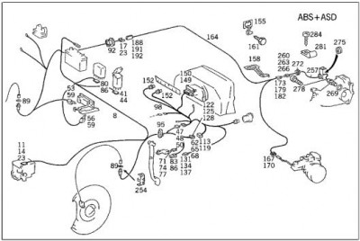

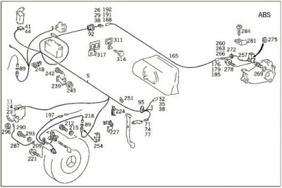

Hmm, pytam o to, bo na poniższych schematach, które wynalazłem na ruskiej stronie (grupa 54, podgrupa 675), przekaźnik srebrny jest zaznaczony liczbą 41 i nie ma różnicy, czy schemat dotyczy układu z ASD, czy bez. A 41 to jest właśnie: 41 A 015 545 29 28 PIN BUSHING HOUSING OVERLOAD PROTECTOR :hmm:
Czym fizycznie różnią się w takim razie te przekaźniki, żebym mógł odróżnić ten właściwy (z ASD) przy kupnie?
abs.JPG [ 32.29 KiB | Przejrzano 1333 razy ]
abs+asd.JPG [ 34.42 KiB | Przejrzano 1333 razy ]
Post: czw sty 26, 2012 5:11 pm
Posty: 372
Numer GG: 8740062
Lokalizacja: mazowieckie
Chociaż po wpisaniu innego VINu oczom moim ukazał się inny schemat (i była to już podgrupa 674), gdzie srebrny przekaźnik miał nr 36, opisane w ten sposób:
36 A 015 545 29 28 PIN BUSHING HOUSING OVERLOAD PROTECTOR
36 A 015 545 30 28 PIN BUSHING HOUSING OVERLOAD PROTECTOR :hmm:

Post: czw sty 26, 2012 8:58 pm
Rejestracja: ndz cze 26, 2011 5:54 pm
Posty: 52
Przekaźnik od ASD może mieć dwa bezpieczniki, ale nie musi. U mnie np jest jeden. Ale przekaźnik od wersji z ASD zawsze ma 9 pinów. Zwykły ma bodajże 7
