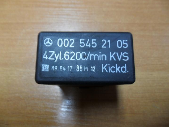

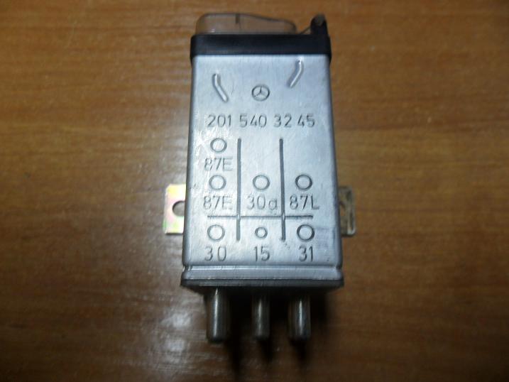

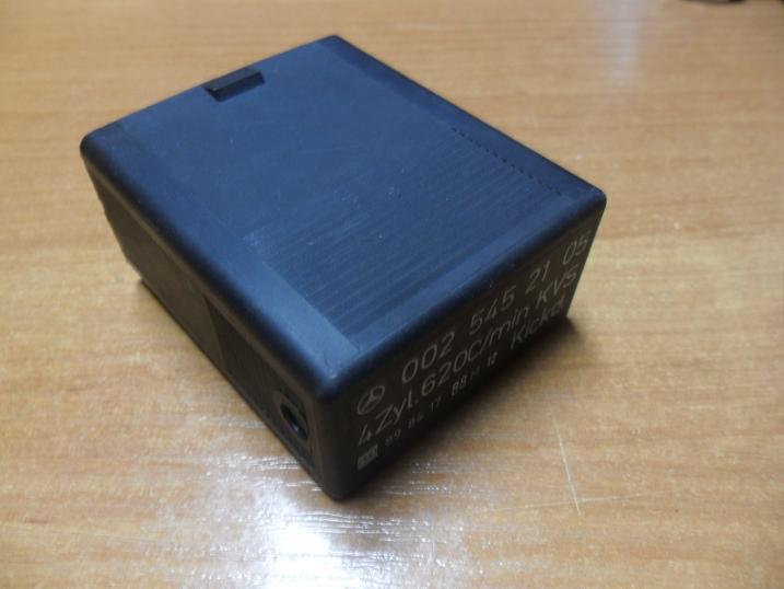

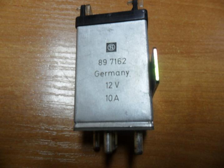

Czy ktoś wie za co są odpowiedzialne przekazniki zdjęciach? Wymontowane zostały z W124 230E 1989r.
Z góry dzięki za pomoc.
4.JPG [ 58.3 KiB | Przejrzano 691 razy ]
3.JPG [ 55.03 KiB | Przejrzano 691 razy ]
2.JPG [ 54.87 KiB | Przejrzano 691 razy ]
1.JPG [ 56.05 KiB | Przejrzano 691 razy ]

Sławetny srebrny przekaźnik ograniczający przepięcia, zabezpieczajacy elektronikę, zwykle nadający się do przelutowania bo nie kontaktuje.
Oraz sterownik pomp paliwa, widać w aucie z zutomatem.
