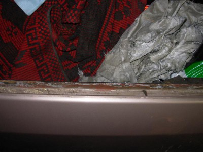

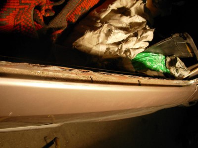

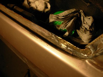

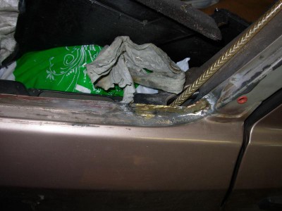

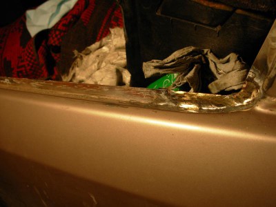

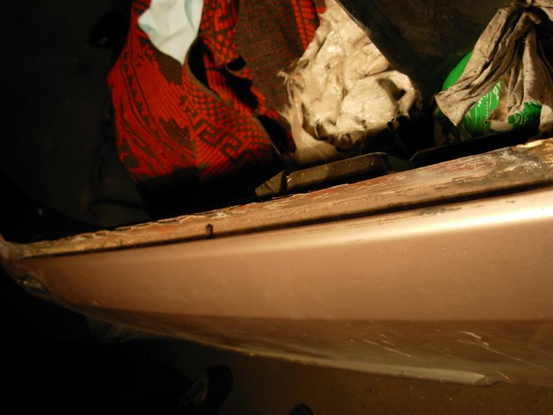

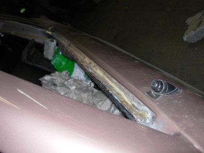

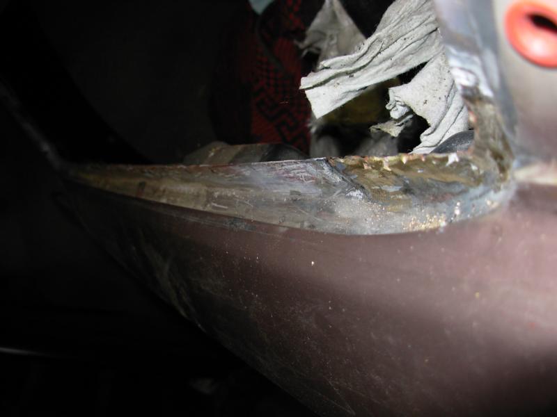

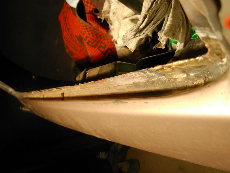

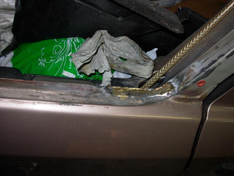

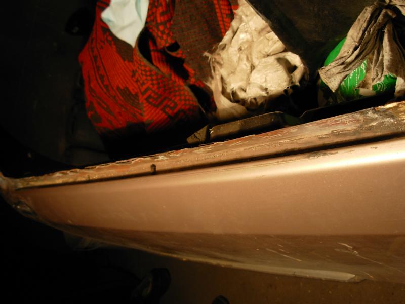

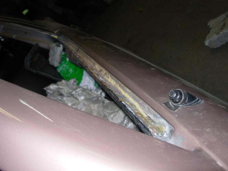

Mam pytanie dotyczące rynienek na tylnych błotnikach w kombi. Są one schowane pod uszczelką szyb bagażnika i domyślam się, że woda ma być z nich wydmuchiwana przez pęd powietrza w czasie jazdy, ale tak się nie dzieje. Uszczelka trzyma wilgoć, a ta robi spustoszenie z rantem i woda cieknie do bagażnika. Uszczelnianie uszczelki nie zdaje egzaminu, a do tego jest bardzo kłopotliwe do zrobienia w najważniejszym, newralgicznym miejscu. Nowe uszczelki kosztują ponad 500 zł sztuka i chyba bez sensu je kupować, skoro stare nie są ani twarde, ani popękane. Rozważam opcje "poprawienia fabryki" i zrobienia odpływów tych rynienek. Jak ktoś ma jakieś lepsze pomysły lub sugestie to chętnie poczytam i pooglądam.
Zdjęcia poglądowe:
DSCN4362.jpg [ 46.66 KiB | Przejrzano 920 razy ]
DSCN4361.jpg [ 53.54 KiB | Przejrzano 920 razy ]
DSCN4360.jpg [ 44.44 KiB | Przejrzano 920 razy ]
DSCN4359.jpg [ 47.65 KiB | Przejrzano 920 razy ]
DSCN4358.jpg [ 45.11 KiB | Przejrzano 920 razy ]
DSCN4357.jpg [ 51.95 KiB | Przejrzano 920 razy ]
DSCN4356.jpg [ 35.76 KiB | Przejrzano 920 razy ]
DSCN4355.jpg [ 37.78 KiB | Przejrzano 920 razy ]
DSCN4354.jpg [ 58.81 KiB | Przejrzano 920 razy ]
DSCN4353.jpg [ 52.38 KiB | Przejrzano 920 razy ]
