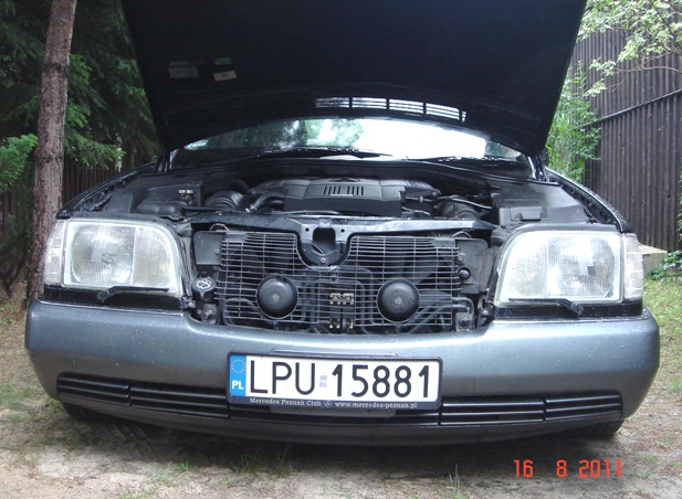

Wszystkie 600 ktore widzialem mialy kratke wentylatorow tak jak u mnie - fotka sprzed 15 minut [oczko]

Trocin nie chodzi mi o ta kratke. Chdzilo mi o obudowe wentylatorow,czyli to w co sa wbudowane te wentylatory.

Aha... moge zrobic fotke od gory od strony silnika ewentualnie jak cos pomoze....
