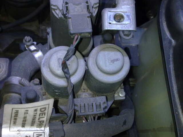

Szukam czegoś takiego jak na fotce :
zaworys-ka.jpg [ 109.43 KiB | Przejrzano 2014 razy ]
Numery , jeśli dobrze odczytałem , to :
0013301484 oraz 147412063
Chodzi o to ,że ponoć te zawory zacinają się i przez to wariuje klima i nawiew .
Raz chłodzi a raz z nawiewu leci gorące powietrze .
Autem tym jeżdżę sporadycznie ale chciałbym to zrobić ,bo jest to uciążliwe ,gdy na zewnątrz + 30 a z nawiewu dmucha rozgrzane powietrze .
Poza tym szukam kompletnej podsufitki ( do wersji ze szklanym szyberdachem ) oraz zaślepki od zaczepu holowniczego do przedniego zderzaka.
A ogólnie to nie wiem czy ten samochód w ogóle trzymać,bo na liczniku zaraz będzie pół miliona km a na nadkolach i przy drzwiach rudy się czai . Fajnie tzn.wygodnie się tym autem jeździ ale żeby je utrzymać na tip-top to masakra :)

Mam takie zawory z rozbiórki mojego angola.
Jak wrócę w przyszłym tygodniu z urlopu, to mogę Ci wysłać.

Od góry to tak wygląda jeszcze :
Wszystkie 3 są jakby na jednej podstawie .
Zegarek , wielkie dzięki , napisałem ci PW .

Pomyliłem się w numerze, ma być A 001 830 1484
To wygląda tak :
http://www.everythingbenz.com/z/part/00 ... trol-valve

Dzięki pomocy kolegi z forum ( plusik dla kolegi Zegarek ) udało już mi się wymienić te zawory i sterowanie ogrzewaniem /chłodzeniem działa prawidłowo .
