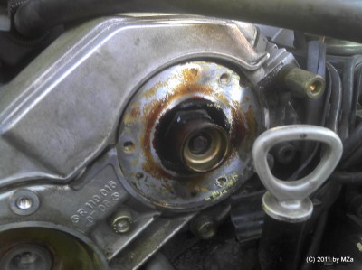

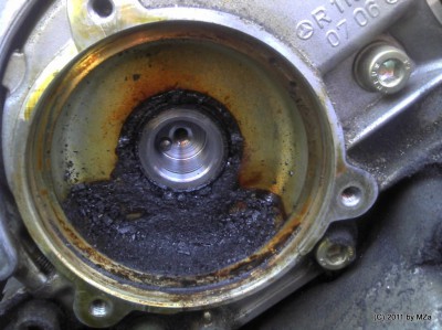

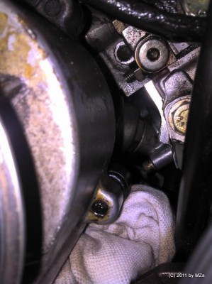

A więc tak:
Simering na aparacie zapłonowym wymieniony.
Oczyszczony elektromagnes do wałków.
jednak stamtąd to tylko pocenie ... Ale ładnie nie wyglądało - taki spalony żużel.
Załączam parę zdjęć.
Komentarz: Zestaw naprawczy
2011-05-13_14-12-26_757.jpg [ 153.12 KiB | Przejrzano 1202 razy ]
Komentarz: Elektromagnes od wałków

Komentarz: Pod aparatem zapłonowym
2011-05-07_09-26-50_671.jpg [ 148.34 KiB | Przejrzano 1202 razy ]

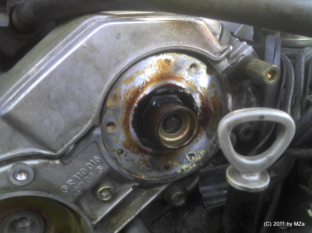

Następny trop:
Pod pompą EGR - odkręcona śruba - jakby korek jakiegos otworu.
Po dokręceniu - wyciek dalej.
2011-05-22_20-12-56.jpg [ 62.69 KiB | Przejrzano 1202 razy ]
