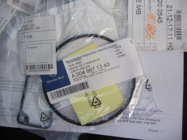

Ktos rozbieral juz tą pompe? Mam Silikon zamiast uszczelki u spodu pompy, jak widac jest polozony na spodzie artystycznie, na krawedziach bo komus tak bylo wygodniej
z rysunku wynika ze to uszczelka nr 59
Uszczelka zakupiona w ASO
Poprosze o porady przy wymianie, ewentualne problemy poza zapowietrzeniem ukladu? Wole 2x sprawdzic zapytac zeby pozniej nie miec problemow z odpaleniem samochodu

Nie powinno byc żadnych problemów ani zapowietrzenia układu. Akurat w tej części pompy nie ma paliwa, te uszczelki zabezpieczaja przed wyciekami oleju silnikowego, który smaruje wałek pompy.

Czy po wyłączeniu silnika olej z pompy scieknie do miski, ile go tam zostanie? nie mam tam zbyt duzo pola do manewru zeby cos podlozyc, a jak zacznie leciec to zapaskudzi blok silnika
Byc moze bede wymienial rowniez uszczelke nr 41 skoro zakupilem caly zestaw, co sie za nią znajduje?
