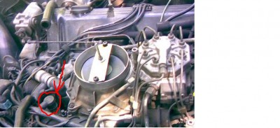

Oznaczone nr 6 na zdjeciach JanFocusa.

Dzięki za foto. Byłem właśnie w garażu i rozkręciłem troszke góry.
Czy może w tyn tkwic problem ze długo nie schodzi z ssania dobiero jak sie dobrze rozgrzeje silnik to obroty schodza na ok 800
Teoretycznie gdybym te przewody połączył to powinno dla komputera pokazywac ze jednostla jest ciepła od samego początku , czy może sie myle.
Podpowiedzcie jak to najlepiej sprawdzić

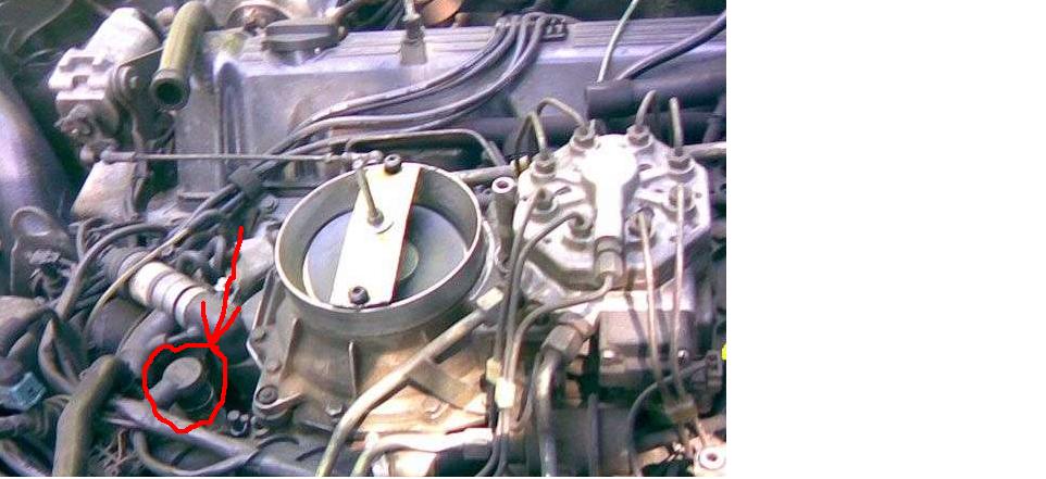

sneer pisze:
EHA jest elementem wykonawczym -reguluje skład mieszanki w pewnym zakresie, nie zaś czujnikiem!
czujnik temperatury jest z przodu (ale nie jest jedynym czujnikiem wpływającym na sygnał dla EHA)
zaznaczony strzałką:
są pod tą wtyczką tak naprawdę 2 czujniki (połączenie na krzyż -więc można spokojnie wtyczkę włożyć dowolnie)...
temp.JPG [ 65.74 KiB | Przejrzano 1355 razy ]
