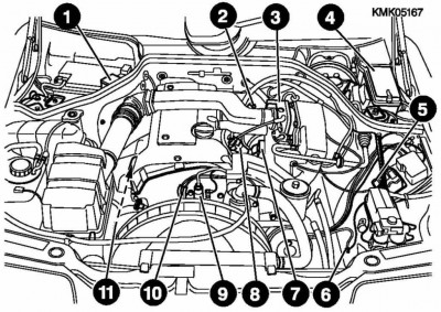

BTW: Zajechawszy do jednego warsztatu (niestety sam nie mam nawet garażu, więc po ciemku i bez konkretnych narzędzi, mogę sobie co najwyżej posłuchać muzyki;), oczywiście mechaniory nie byly w stanie stwierdzić niczego prócz tego, ze otwierają mi się poprawnie drzwi [zlosnikhihi] All in all, chcieli odnaleźć złącze diagn. i niestety nie wiedzieli gdzie ono jest, o ile jest. Ja, wstyd przyznać, też nie wiedziałem i do tej pory nie wiem. To raz. Dwa - co to za złącze, zaznaczone na zdjęciu poniżej? [palacz]

Nr 1 to gniazdo diagnostyczne
pm.jpg [ 123.65 KiB | Przejrzano 839 razy ]

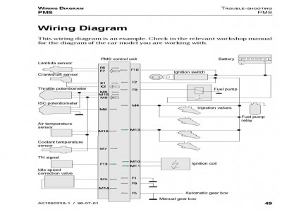

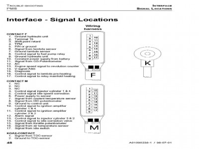

Widzę że na każdym forum o MB wszyscy z silnikami M111 i M104 naprawiają wiązki. Czyżby epidemia. Nauczony doświadczeniem wiem że im się mniej grzebie, tym mniej się psuje. Wiązka jak się jej nie rusza rzadko sama dostaje zwarcia. Trzeba zaczynać od sprawdzenia podstawowych przyczyn awarii, po kolei je eliminować i nie wpuszczać się w niepotrzebne koszty. MB to nie jakieś azjatyckie zakażenie w tym aucie naprawdę rzadko coś się psuje. Częściej trzeba coś wyczyścić przesmarować poprawić styki jak np. w skrzynce bezpiecznikowej itd. Nie polecam wymianę elementów w ciemno. Czytam wiele for na temat MB i włosy mi się jeżą od niektórych porad jak np. do wymiany tylnych poduszek polecają demontaż całego tylnego wózka. Zgroza. Przykłady można mnożyć. Jeśli chodzi o wiązkę pewnie warto sprawdzić ale jeszcze nikt nie opisał jak prosto można ją sprawdzić bez demontażu. A wystarczy omomierz i wypięcie paru wtyczek z czujników i modułu. Wystarczy schemat zamieszczony na załączonym zdjęciu.
Komentarz: Diagram wtyki od modułu
pmseng_Page_48.jpg [ 191.42 KiB | Przejrzano 799 razy ]
Komentarz: PMS diagram
pmseng_Page_49.jpg [ 151.91 KiB | Przejrzano 799 razy ]
