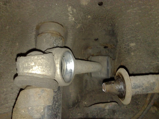

Na foto uszkodzenie. Sprawa zadziała się przed chwilą przy ostrzejszym hamowaniu przy małej prędkości.

Odkręciła ( urwała się?) część drążeka reakcyjnego nr 5 na fot. http://mb.neoriginal.ru/part/class/1/cc ... s//imgno/2
na fot. brakuje Śruba nr 74 i elementy 71, 68,65
Jak tylko odkręcił to pół biedy, ale jak urwał to współczuję wymiany.

W elemencie po prawej jest miejsce na / po śrubie... z gwintem. Można zatem stwierdzić, że się urwała czy raczej wykręciła i po prostu poleciała... Można z tym tak do warsztatu podjechać?

Wydaje mi się , że raczej drążka stabilizatora, a nie reakcyjnego.

Urwała się końcówka drążka stabilizatora ( jeszcze z czymś takim nie miałem do czynienia :o ),z takim defektem niech kolega nawet nie próbuje - jechać, trzeba wymienić cały drążek -spawać NIE RADZĘ ,jest to bardzo niebezpieczne !!!!!

bez stabilizatora mozna jechac, tylko spokojnie i bez szalenst. Po prostu bedzie autem bujac i tyle w teamcie.

Jasne że można jechać bez szaleństw.
Wymiana tego drążka jest niezbyt interesująca,ale za to drążek tani.
Zgadza się drążek stabilizatora. Przepraszam za wprowadzenie w błąd
