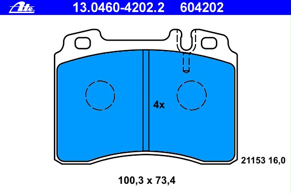

Z vinu numer klocków to A 000 420 99 20 i klocek powinien wyglądać tak:
18EFB40779CADB41BF4275497416B1FC128.jpeg [ 43.47 KiB | Przejrzano 939 razy ]
Sprawdzałem to w katalogu ATE i numer z EPC pasował tylko do tego rodzaju.

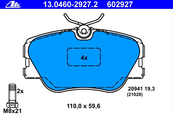

Drugi rodzaj wygląda tak:
18EFB40779CADB41BF4275497416B1FC164.jpeg [ 37.62 KiB | Przejrzano 939 razy ]
Ale zawsze lepiej sprawdzić co się ma na samochodzie, różnie to bywa.
