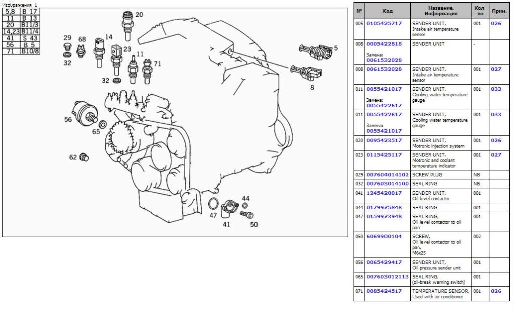

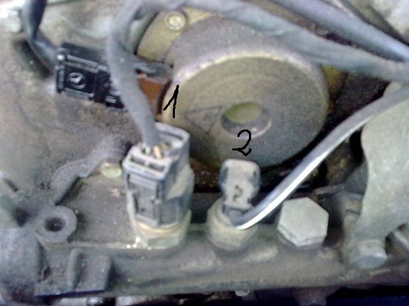

Muszę wymienić: czujnik temperatury silnika, który jest odpowiedzialny za sterowanie wtryskiem na zimno.
Który to z nich:
Zdjęcie0032.jpg [ 72.56 KiB | Przejrzano 1144 razy ]
A tu z EPC:
czujnik.JPG [ 86.33 KiB | Przejrzano 1144 razy ]
Jeżeli to nie będzie któryś z nich to gdzie go szukać?

Post: śr sie 11, 2010 11:12 pm
Rejestracja: sob gru 05, 2009 9:43 pm
Posty: 130
2 to chyba czujnik temp. wskazywanej na zegarach
Post: czw sie 12, 2010 7:49 am
Posty: 898
Numer GG: 5048999
Lokalizacja: Dębno [ZMY]
A ten pierwszy to ten którego szukałem [zlosnikz]
